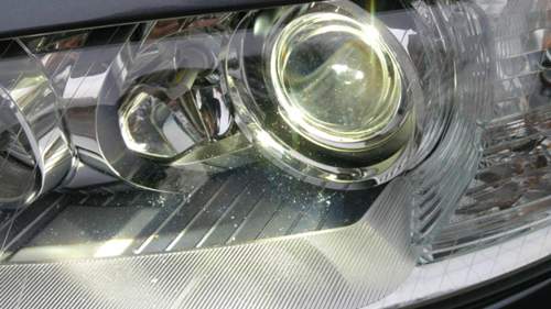

Da ich mich bissl durchs forum gelesen hab, kam ich zum Entschluss, die alten Linsen nun rauszuwerfen und die oben angegeben Linsen zu kaufen und zu verbauen...

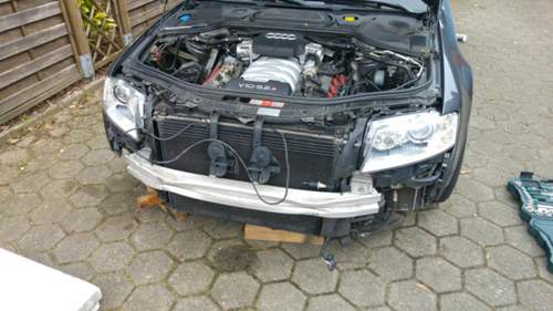

Da ich beim A8 noch nie Brenner oder ähnliches tauschen musste, frag ich jetzt mal, ob vllt jemand Erfahrungen hat (wovon ich ausgehe).
Stoßstange ab oder nicht? Hab schon gelesen, dass es auch ohne geht aber bissl Fummelarbeit ist.
Vllt gibt's ja ne Anleitung, die ich nur noch nicht gefunden hab.
Zu den Linsen an sich....
Einfach alte raus und neue rein?
Stecker passen alle?
Schrauben usw??
Wie bekomm ich die Linsen sauber raus? Scheinwerfer auf machen?
Und die ECE Kante?
Muss ich die zwingend tauschen oder was habt ihr gut Erfahrungen?
Bin über jede Bilderserie/Anleitung froh 😉

@dirindle : Hast du dein AFS wieder am laufen? Ich habe auch den Fehler gemacht und nach der Anleitung von Retrofitlab die ganze Schwenkeinheit zerlegt... erst beim Zusammenbau machen die einen darauf Aufmerksam, dass es nicht ganz ohne Folgen ist 😉
Aber es läuft wieder, nach sich versuchen 😉
Anbei meine Umbaubilder.
Den Ausbau des Scheinwerfers spar ich mir, sind eh schon sehr viele Bilder geworden 🙂 Und holt euch die Werkzeuge zum öffnen der Scheinis, mein 2. Gehäuse mit Werkzeug sieht viel besser aus, als ohne... Habe für 16 Euro was aus Ebay bestellt, solch ein Hackenset, damit ging es auch super.
Damit war der 2. Scheinwerfer in 20 Minuten offen
Und denkt an das Dichtband wenn ihr die Linsen eh bestellt, dann spart ihr euch die Versandkosten.
Der Original Projektor geht zwar schwer, aber er geht auf jeden Fall raus, ohne den Poti raus zu drehen. Wenn das wer gemacht haben sollte, meldet euch, dann kann ich euch einen Lösungsweg vorschlagen.
Position markieren, wie der Poti vorher fest war, dann lässt sich die Einheit Problemlos wieder zusammen setzen und macht auch keine Probleme im Auto. Aber wie gesagt, der Reflektor passt auch so raus, nur fummeliger.
