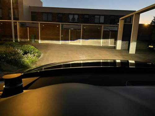

Wir müssen uns aber so oder so nix vormachen...die Dinger blenden tierisch und sind von "zulässig" mit Sicherheit meilenweit entfernt. Aber was solls...das Licht ist mega gut, nur das Fernlicht quasi ohne Funktion, damit sieht man dann auch nicht noch weiter sondern iluminiert nur paar Bäume mehr.
Kann denn mal wer Bilder machen von Abblendlicht und Fernlicht im Vergleich? Idealerweise einmal an einer Mauer (so wie Darkrider) und einmal in "real life"?
@K.Reisach schrieb am 31. Mai 2021 um 00:58:59 Uhr:
Bei mir sind die Bleche weggeflogen und nur die Evo Projektoren so wie sie eben sind verbaut.
Normal sind sie nur sehr hell und durch die scharfe Kante kann der Gegenverkehr
nicht geblendet werden.
Wenn die SW blenden und durch das Fernlicht nur die Bäume angestrahlt werden
sind sie wohl zu hoch eingestellt oder nicht richtig verbaut.
Die Mehrleistung kann ja nur durch eine verschobene Lichtkennlinie erreicht werden...selbst zu niedrig eingestellt blenden die aufgrund der extremen Helligkeit. Falschverbau...wie soll das gehen? Auf dem Kopf 😁
