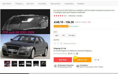

Die obere Dichtung ist etwas beschädigt,ab.Scheinwerfer dicht.Schaue morg.nochmals,ob ich eine andere Nr.finde.Es geht nur um die Schramme.
Sie können jetzt neue Objektive bei AliExpress kaufen, um diese zu zerstören und das schwarze Gehäuse zu retten.
https://www.aliexpress.com/item/4001189923407.html
