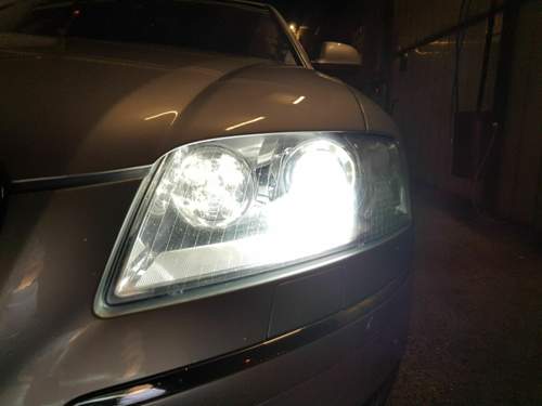

Da ich mich bissl durchs forum gelesen hab, kam ich zum Entschluss, die alten Linsen nun rauszuwerfen und die oben angegeben Linsen zu kaufen und zu verbauen...
Da ich beim A8 noch nie Brenner oder ähnliches tauschen musste, frag ich jetzt mal, ob vllt jemand Erfahrungen hat (wovon ich ausgehe).
Stoßstange ab oder nicht? Hab schon gelesen, dass es auch ohne geht aber bissl Fummelarbeit ist.
Vllt gibt's ja ne Anleitung, die ich nur noch nicht gefunden hab.
Zu den Linsen an sich....
Einfach alte raus und neue rein?
Stecker passen alle?
Schrauben usw??
Wie bekomm ich die Linsen sauber raus? Scheinwerfer auf machen?
Und die ECE Kante?
Muss ich die zwingend tauschen oder was habt ihr gut Erfahrungen?
Bin über jede Bilderserie/Anleitung froh 😉

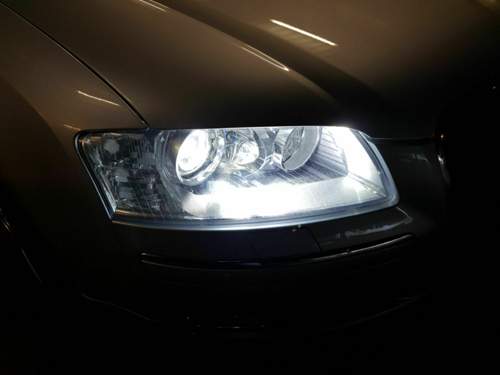

Anbei mal n bild von den neuen
Zu den anderen Leuchtmitteln.
Also Abbiegelicht H8 und Nebler H11.
Meine Erfahrungen mit LEDs waren schlecht. Zwar keine Fehlermeldung im Abbiegelicht, aber im Nebler trotz Widerstände. Zu weiss / bläulich , sehr viel zu hell (4500 Lumen), blendend, weil nicht korrekt auf die Strasse projeziert, sondern überall hin. Das liegt daran, dass die Refkektoren auf die Geometrie der Halogen-Glühwendel abgestimmt sind und die LEDs das nicht richtig darstellen können. Für TFL und Standlicht wäre das egal, aber für das andere braucht es die Präzision.
Halogen: Hier gibt es wieder von Osram (legale) CBIs und (kein stvo) CBBs. Folgende Möglichkeiten:
Abbiegelicht:
H8 CBI 35 Watt 800 Lumen. Das Licht auf der Strasse passt gut zum Xenon, ist aber im Scheinwerfer deutlich gelber als selbst Xenon CBIs.
H11 CBI 55 Watt 1350 Lumen. Genauso gelb, nur heller. Habe ich nicht probiert, Grund siehe unten.
H11 CBB 75 Watt 1350 Lumen. Müsste weisser sein und ca. 68% heller. Habe ich nicht probiert aus Sorge, die höhere Wattzahl könnte den Reflektor oder das Steuergerät schmelzen. Vielleicht traut sich mal einer. Das Abbiegelicht ist recht offen, so dass sich die Wärme nicht zu sehr stauen sollte...
Nebler:
H11 CBI 55 Watt 1350 Lumen. Ist noch recht gelb und gelber als die Xenon CBI.
H11 CBB 75 Watt 1350 Lumen. Trotz mehr Watt nicht heller. Die höheren Watt gehen ganz in die Farbe. Auf der Strasse kein Unterschied zum Xenon erkennbar. Auf den SW geschaut passt zum Xenon CBI, aber gelber als die Xenon CBBs.
H9 CBB 75 Watt 2100 Lumen. Etwa 55% heller. Habe ich noch nicht probiert, aber sollte besser zum Xenon CBB bzw. Evo-Projektor passen. Denn der strahlt so viel mehr Licht auf die Strasse, dass die Nebler nur noch Deko sind. Mit den 2100 Lumen würden sie wieder aufschliessen.

Ich bin gerade auf die Osram Cool Blue Boost CBB gestossen. D2S Xenon-Brenner mit reinerem Weiss / noch weniger Gelbstich als die CBI und in Deutschland offenbar leicht bestellbar. Zusammen mit dem Evo-X r2.0 Projektor könnte das unterdessen die Lücke zum LED-Licht weiter verkleinern.

Die LED-TFL sind selbst ganz leicht gelb grünlich, um mit Xenon zu passen. Als Xenon-Brenner wären dann die Osram CBI (stvo legal) oder CBB (kein stvo) perfekt.
Meinem Eindruck nach liegt die Farbe des LED-TFL zwischen CBI und CBB. Die CBIs weichen leicht gelblich ab und die CBBs sind noch etwas weisser als das LED-TFL. Das sind aber nur Nuancen, wenn Du Dich damit intensiv beschäftigst (z.B. Fotos mit geringer Belichtung machst). In der Praxis kaum merklich, weil die Helligkeit im Dunkeln das überstrahlt.
Von daher wären die CBIs für Dich (= stvo) die richtige Lösung.
Soviel zum Xenon. Zu den anderen Leuchtmitteln poste ich später.
