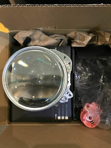

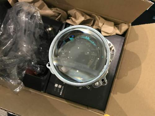

Anbei mal n bild von den neuen

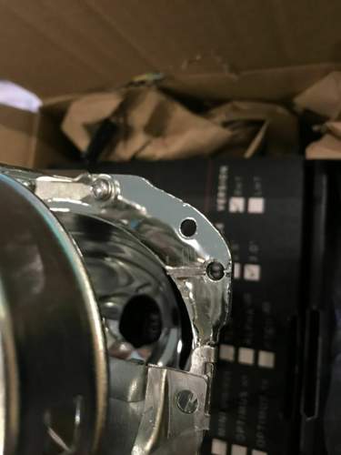

Würdet ihr die abgebildeten Projektoren reklamieren? Die Linsen scheinen beide nicht richtig zentriert zu sein und die Beschichtung ist bei einem der Beiden am Rand angekratzt. Siehe Bilder.
Das sieht fast so aus als waren sie schon mal verbaut ?
würde ich reklamieren...

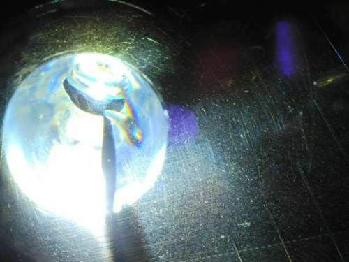

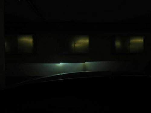

Fürs Kuriositätenkabinett: Man kann beim Evo-Projektor die Xenon-Brenner offenbar verkehrt herum einbauen.
Im Gegensatz zum Hella-Projektor gibt es keine mechanische Sperre, die das verhindert. Somit kann es passieren, dass ein :-) beim Wechsel eines Xenon-Brenners diesen mal um 180° verdreht einbaut. So ist es mir geschehen.
Die Folge ist, dass der Elektroden-Stab des Brenners dann im Weg steht und als Schatten auf die Strasse projeziert wird. Es kommt dann weniger Licht auf die Strasse. Mein :-) durfte die Arbeit zum Brenner-Tausch daher wiederholen und den Brenner umdrehen.
Auf den angehängten Bildern ist zu sehen: Licht der SW projeziert auf Garagenwand, links ok, rechts mit Schatten des Elektrodenstabes. Auf den anderen Bildern habe ich mit 1/4000s Verschlusszeit den Xenon-Brenner von aussen durch die SW fotografiert. Da die Linse des Evo-Projektors so sauber ist, kann man den Xenon-Brenner von aussen sehen, wenn man ausreichend unterbelichtet. Links ok, rechts "umgedreht".
