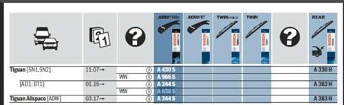

ich habe mich grade mal nach neuen Wischerblättern für meinen Tiguan umgeschaut. Dabei habe ich bei meinem alten Tiguan immer auf die Bosch Aerotwin zurückgegriffen, welche es auch problemlos überall zu beziehen gab.
Nun habe ich grade in der Typenliste bei Bosch nachgesehen und die Modelle A244S für vorne und A383H für hinten ausfindig gemacht. Was mich dabei sehr wundert ist allerdings die Tatsache, dass in den einschlägigen Bezugsquelle wie Ebay, Amazon etc. diese Modelle kaum aufzufinden sind. Bei Ebay z.B. gibt es lediglich zwei Händler.
Habe ich da irgendetwas übersehen?

ich muss mir demnächst neue Wschblätter für meinen Tiguan aus 2017 besorgen. Bei Bosch habe ich 2 gefunden:
Frontscheibe:
A244S
A638S
Heckscheibe:
A383H
Welcher der beiden für die Frontscheibe nimmt man Besten? Welche Unterschiede gibt es bei A244S zu A638S?

A638S und A383H passen einwandfrei.

Hier die Unterschiede zwischen den beiden Typen:
A244S: Fahrerseite 625 mm - Beifahrerseite 550 mm
A638S: Fahrerseite 650 mm - Beifahrerseite 530 mm
Nebenbei, ich fahre vorne die A244S (ich denke die A638S sind zu lang)

Wie kommst Du darauf? Ich dachte auch die A638S sind vorgesehen für den T2?
In „Summe“ sind die Flächen ja bis auf 5mm gleich, nur die Verteilung auf Fahrer/Beifahrerseite ist anders.
Wäre mal interessant die „freigewischten Flächen“ von der Fahrerposition aus zu vergleichen.
@kasemattenede schrieb am 10. Februar 2019 um 14:01:33 Uhr:
Da die Länge der Fahrerseitenwischer um
25mm
differiert sind sie oben und unten je 12,5mm länger was ein "überschlagen" am Fensterrand bewirkt (er wischt dann im schwarzen "Kleberand" mit was unnötig ist). Der weitere Vorteil ist, mit den A244S ist das Wischfeld im Beifahrerbereich größer.

Vorne : A244S / A638S
Hinten : A383H
wer lieber den A244S nehmen möchte, findet diesen auch unter 397 014 244

Die Bosch App sagt mir AP 650 U auf der Fahrerseite und AP 550 U auf der Beifahrerseite.
Die hier weiter oben genannten sind ausgegraut, sind nur die AP aktiv angezeigt. Der genannte Heckwischer ist auch ausgegraut und wird nicht aktiv gezeigt.
Was ist denn nun richtig?

Mein Auszug ist aus der Aktuellen Boschliste
650 & 550 gibt es nicht in einem Set
Bei A638S wäre es 650mm & 530mm
Bei A244S sind es 625mm & 550mm

Ein Set basteln funktioniert nicht. Dann hast du zwei lange Wischer die in der Mitte (in Ruhestellung) zusammen stoßen würden
Edit: Abstand im Bild (mit A244S) zu sehen ~ 2,5cm
Also meine derzeit am Tiguan verbauten originalen Wischer haben folgende Länge:
Links 630mm
Rechts 550mm
Also wären dies die Boschwischer A244S.
Hab gerade nachgemessen, Werksmäßig bei mir genauso
[Tiguan 04/2018 ]
Links/Fahrer..............630mm
Rechts/ Beifahrer.......550mm
Sag ich doch, die A244S 😉
