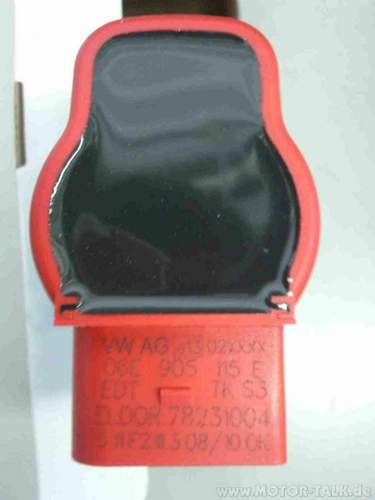

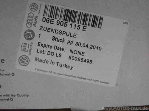

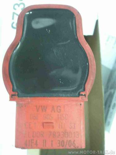

Hallo Zusammen,
der Wagen war heute Morgen zur Überprüfung und
die Spulen waren betroffen und werden ausgetauscht.
Sie wurden direkt bestellt und heute Mittag eingebaut.
06E 905 115 C waren drin und durch 06E 905 115 E ersetzt.
Sind wieder rote Stecker, was mir auch besser gefällt.
Ich hänge mal Bilder der alten Stecker und neuen Stecker an,
dort kann man dann auch sehen wo die Teilenummer steht.
Die Alten gehen zurück nach Audi, also habe ich keine bekommen.
Matthias
Zuendspule-neu-barcode
Zuendspule-neu-stecker
Zuendspule-alt-stecker
