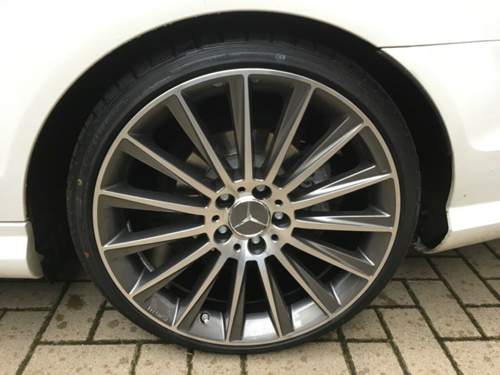

ich brauche neue Sommerreifen und Felgen. Es gibt einige die mir optisch gefallen, aber leider sind die originalen von MB sehr teuer. Dann habe ich gesehen, dass es von Keskin und MAM und so weiter welche gibt.
Habe ich dadurch ein Sicherheitsrisiko?
Findet man auch solche ähnlichen von Drittanbietern? Weiss jemand wo?
Vielen Dank im Voraus!

Et45 passt
@mickie21 schrieb am 7. Juni 2017 um 20:36:28 Uhr:
Et45 passt
Sehen aber so aus, als würden die aus dem Reifen rausfallen... wie ist es mit den 30ern?
Für die 30er gibts kein Gutachten. Passt glaub auch nicht wegen der Bremse. Ist bei 45 schon knapp, erahnt man auch auf dem Bild, wie nah die Speichen der Felge dem Bremssattel schon kommen. Dürfte eng werden.

255/35 -19 für hinten , bist dir sicher ?
@mickie21 schrieb am 7. Juni 2017 um 09:09:06 Uhr:
Habe für meinen Satz 875 bezahlt - Keskin KT18 Palladium. Komplett montiert inkl. Versand 😉 8,5x19
Mit welcher Reifengrösse ?
Korrektur:
VA: 235/35R19 (91Y) (Z) Y-Continental Sportcontact 6 FR XL (EA72)
HA: 255/30R19 (96Y) (Z) Y-Continental Sportcontact 6 FR XL (EA73)
blöde frage warum hinten breitere Reifen? die Felgen sind auf beiden Achsen gleich breit...
optisch wär das nich MEIN Fall, weil vorne wird die Reifenflanke halbwegs bündig mit der Felge abschliessen.
hinten beim breiteren Reifen, wird eher ein Wulst entstehen, sprich wie wenn die Felge den Reifen etwas einschnüren würde (so ähnlich wie wenn man den Gürtel etwas zu eng schnallt, dann drückt's auch die Notreserven Fett oben drüber 😛 )
Optisch könnte man sich da mit kleinen Distanzscheiben hinten helfen, dann kommen die Reifen auch weiter raus und man hätte vorne und hinten ein einheitliches Bild...
ist aber Dein Auto, da darfst Du machen was DU willst (und der Gesetzgeber nicht verbietet).
Ich habe rundum 235er. Wie Breit dürften die Distanzscheiben an der HA sein?
