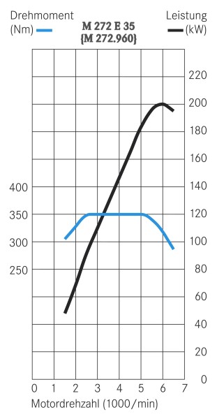

Ich habe das Gefühl, das der neue im oberen Drehzahlbereich nicht an die Leistung kommt, die der Vorgänger hatte. Besonders in den oberen Gängen, macht sich das (meiner Meinung nach) bemerkbar.
Ab 200 wird es deutlich schwerer und ab ca. 220 meint man fast, das der die 250 nie erreichen wird.
Der C 350 ist ja bei 250 abgeriegelt. Das er aber das Gefühl vermittelt, das er die 250 nicht erreichen will, oder nur sehr träge, kommt mir seltsam vor.
Deshalb die Frage, kennt einer das Leistungsdiagram zu beiden Motoren, oder hat einer den neuen C350 und kann das bestätigen das der Motor nicht mehr so agil ist?

hallo, bin der neue hier 🙂
schon seit einiger Zeit fleißiger Mitleser, da mein Dad auf mein Drängen hin den C350T als Dienstwagen bestellt hat. Ich dacht mir, n bissl schlau machen kann man sich da vorher ja mal.
Leistungsdiagramme, leider nicht mit derselben Skalierung, hab aber nix anderes gefunden...
M 272: http://www.motor-talk.de/.../Attachment.html?attachmentId=539345
M 276: http://www.angurten.de/fotos/mercedes-cls-2011/7390
(Ist ja derselbe Motor im neuen CLS)

Danke. Nach den Diagrammen scheint es so zu sein, das der neue besser sein sollte.
Ich werde das einmal weiter beobachten bei mir, ob sich das noch steigert, oder ob es weiter so "schlecht" bleibt.
Wenn es so bleibt, werde ich den Rat von "mehrzehdes" beherzigen und ein Video machen lassen.
