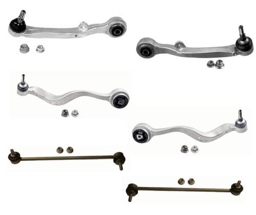

Da es 1000 mal mehr E60- und E61-Fahrer gibt, erlaube ich mir, die selbe Frage auch hier im Forum zu stellen: ich habe heute die Lemförder-Lieferung erhalten und bin gespannt auf die Auswirkungen:
2 x LEMFÖRDER Querlenker Radaufhängung
25941 01 , 25942 01
2 x LEMFÖRDER Stange / Strebe Radaufhängung
27159 02 , 27160 02
2 x LEMFÖRDER Stabilisator
27162 02 , 27163 02
+ 2 x LEMFÖRDER Reparatursatz
Mein E63 hat mittlerweile 190.000 km runter, und bei den letzten Werkstattbesuchen wurde mir immer wieder gesagt, die Querlenker vorne unten wären mal an der Reihe. Mir wurden auch mal Gummis gezeigt, die nicht mehr so frisch aussehen.
Lemförder war für mich klar; zu den weiteren Neuteilen hat mir die Werkstatt geraten.
Ich frage sie in solchen Fällen grundsätzlich, was man in dem Zuge gleich sinnvollerweise mit erledigen sollte.
Ehrlich gesagt konnte ich jetzt kein besonders schwammiges Fahrverhalten oder Gepoltere bemerken, oder war ich das einfach nur schon zu gewohnt? Bei schleichenden Veränderungen gewöhnt man sich ja an so allerlei und ich bin jetzt auch kein Amateur-Rennfahrer ^^
Wie wird sich die Frischzellenkur denn vor allem bemerkbar machen?
Wer hat das bereits hinter sich und kann was berichten?

Man merkt es deutlich. Habe beim E39 und beim E61 schon die Vorderachsen grundsaniert und besonders bei Lastwechseln (Ausweichmanöver, Doppelkurven) merkt man, dass er wieder straffer und direkter zu fahren ist.
Wenn du wirklich auf Nummer sicher gehen und ein paar Euro mehr in die Hand nehmen willst, würde ich dir aber auch noch raten, direkt die Spurstangenköpfe und die Stabilisatorlager noch neu zu machen. BMW schreibt beim Wechsel der Querlenker/Zugstreben eine Achsvermessung vor, da macht es Sinn, wenn du die Spurstangenköpfe auch gleich mit machst, denn wenn die als nächstes kaputtgehen, wird wieder eine Achsvermessung fällig.
Wenn die Dämpfer schon einiges drauf haben würde ich die mit Domlager auch gleich noch neu machen.
Dann ist man in einem Rutsch damit durch.

Diese Teile hier habe ich, dazu noch 2 x den "Reparatursatz".
Dazu sollte ich also noch 2 x neue Spurstangenköpfe bestellen:

Genau so. Stabilager hast du auch die richtigen rausgesucht.
Wenn die Stoßdämpfer noch gut sind, kann man die Domlager schon einzeln tauschen. Hab ich beim E61 auch gemacht. Bei den Domlagern würde ich tatsächlich warten bis sie auffällig werden, das hört man dann schon. Wenn da noch alles schön ist, würde ich die nicht anfassen.
