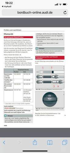

Hab mal für dich aus meiner Betriebsanleitung von myAudi einen Screen gemacht und dort steht für Diesel 50700
@souly87 schrieb am 6. Januar 2018 um 19:23:43 Uhr:
Interessant, diese Info fehlt bei mir. Meine BA ist die Version vom 05.2017, Deine ist vermutlich älter? (Letzte Seite der BA).

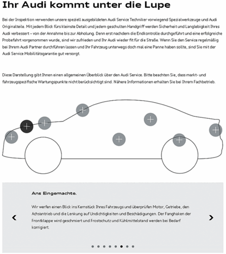

Unter Inspektion ist relativ allgemeines zu lesen (siehe Anhang), bei Zusatzarbeiten werden immerhin Pollenfilter, Kraftstoffilter und Rußbeladung auslesen mit km/Zeit genannt. Allerdings KEIN Zahnriemen, Bremsflüssigkeit usw.
Und unter Serviceplan steht nur die "Übergabe-Inspektion", technische Details sind nicht zu finden.
Nun gut, die meisten Fahrer wird es nicht interssieren, warum diese dann mit Details belasten. Wie zuvorkommend. 🙁
