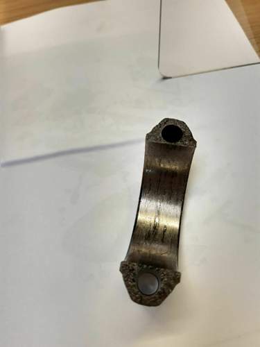

So , will mal meine Erfahrung mit diesem klakern teilen. Will keine Panik schüren.
Fahrzeug ist eine S3 Limousine Bj 8.14 (original, kein Tuning) mit aktuel 140tkm
Bei mir fing das vor 1.5--2J an. Festgestellt wurde das die Magnetventile für die Nockenwellenverstellung defekt waren. Zusätzlich auch noch das Stellglied der Einlassnockenwelle. Alles getauscht,bis auf das typische TFSI geklakker alles gut. Dann hatte ich plötzlich erhöhten Ölverbrauch. Sehr kurios,denn ich fuhr manchmal mehrere tausend km ohne Problem und dann war plötzlich der Füllstand unter Minimum und 1l Öl musste rein. Das immer wieder.
Es war kein Leck zu sehen keine Rusablagerungen
Nun steht der Karren in der Werkstatt: an der Einlassnockenwelle hat sich das Antriebsrad gelöst, Kurbelwelle eingelaufen, Lagerschaden Kurbelwelle, Zylinder 4 1-5bar weniger Kompression als die andern 3.
Kurz und knapp, Totalschaden.
Immer warm- kaltgefahren alle 12tkm frisches Öl, alle Services bei Audi Vertragswerkstatt erledigt und trotzdem lehnt Audi jede Kulanz ab.
Mei. Rat wenn ihr sowas habt investiert ein paar € und nehmt die Ölwanne runter und last die Kurbelwelle und die Lager kontolieren. Zudem die Kompression prüfen.
Audi stellt sich quer, bin da mächtig am rumstreiten und sehe das nicht ein das ich das komplett bezahlen soll da ich mich an alle Servicevorgaben gehalten habe
Hab noch Bilder der Lagerschale und Kurbelwelle drangehängt

Welches Öl hattest du immer drin ?
Wäre vielleicht auch interessant zu erfahren, vielleicht könnte man daraus Rückschlüsse ziehen.
Das ist ja der Supergau ohne Garantie.
Geld für nen anderen Wagen ausgeben um wieder mobil zu sein und dann noch den S3 an der Hand, welcher nen Motorschaden hat.
Das kann einige dann doch in finanzielle Schieflage bringen, wenn aufeinmal so ein Fall eintritt.
Öl beim " offiziellen Ölwechsel war halt die vorgeschriebene Longlifebrühe . Habe aber zwischendurch Öl gewechselt(alle 12tkm) Mobil 1 0w40 aufgefüllt
Glaub ich muss einen Anwalt einschalten

Totalschaden = Totalschaden Motor oder Totalschaden Auto?
Ich frag nur weil die S3 ja durchaus hoch gehandelt (zumindest angeboten) werden.
Viel Erfolg!
Motor Totalschaden. Brauch ein neuen
Was kostet der?
Rumpfmotor kostet 6.700€
