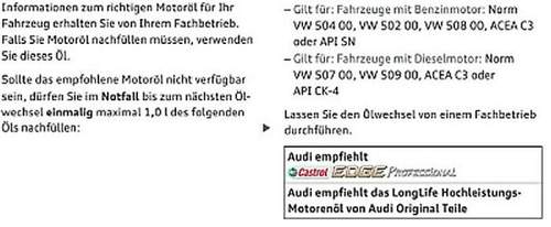

Ich hoffe, es ist urheberrechtlich ok... Unten als Anhang ein Ausschnitt aus der Audi A3 8V Bedienungsanleitung Stand 05 2017. Ende Seite 372, Anfang Seite 373 zum Thema Motorölauswahl. (Auch für Benziner, deshalb passt es hier hoffentlich noch in den Thread.)
Ich finde es schon erstaunlich, dass die Info zur Spezifikation für den Wechsel fehlt und nur von 1 l gesprochen wird.
Die HL werde ich nächste Woche fragen, ich tippe auf 0W-20 50900.

Die gelisteten Ölfinder von Ravenol, Ölberater, Car1, Mobil1, Würth, Liqui-Moly, Avia, ROWE und Eurolub nennen allgemein den 2.0 Diesel mit 110 kW ab 2012 . Wenn MKB genannt werden, dann fehlt der gesuchte DCYA.
In der BA steht ausdrücklich "einmalig" und "im Notfall", die neue 509 wird aber schon genannt. Mir ist schon klar, dass das übertrieben ist, aber mich ärgert, dass neuerdings so ein Geheimnis um das gewünschte Öl gemacht wird.

Bei Benzin steht doch: 504 / 502 ... Also dieses Öl
Edit:
Ach jetzt seh ich - Falls es nicht verfügbar ist dann 504 / 502 usw.. 😮 Gute Frage
@Sabre_Wulf schrieb am 6. Januar 2018 um 12:57:17 Uhr:
504, 502, 508 im Notfall
