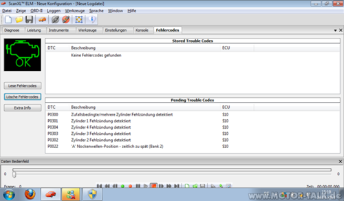

NW's wurden verbaut... anfangs hat die Steuerzeit, bevor ich alle Lager mit drehmoment angezogen habe wunderbar gepasst. schon wieder gefreut wie ein schnitzel, als ich dann den zahnriemen auflegen wollte und alles auf OT gestellt hab, musste ich mit erschrecken feststellen, dass sich die Zeit wieder verschoben hat, wieder auf ca. 1° früh... nicht ganz so schlimm wie beim 1. versuch, trotzdem nochimmer daneben🙁 UND:
neue Steuerzeit, neue Fehler... Der Karren zieht wie sau, alles kein problem, leerlauf auch soweit ohne Zündaussetzter und da werden auch keine Fehler abgelegt, doch:
Während der Fahrt OHNE Last bzw. bei leichter Geschwindigkeitsreduktion (langsamer werden jedoch noch auf'n gaspedal) setzt es mir jedesmal die Fehler NW-position und Zündaussetzter 1-4.
Auch wenn ich auf P bin , also im Stand und auf rund 1900 - 4000 U/min hochdrehe (höher wollt ich jetzt dann nicht) hört die Motorkontrollleuchte garnicht mehr auf zu blinken.
Ich könnt heulen🙁🙁🙁
das war der 1. Screenshot. danach kamen dann noch die standart NW-positionsfehler
Fehlerlog-s6

den Fehlerlog habt ihr ja gesehen... was grad meine vermutung ist, dass die spannung des ZR nicht passt. nichts desto trotz hab ich noch die zündaussetzer... werde die nächsten tage nochmal alle werte überprüfen, jedoch fehlt mir grad tierisch die Motivation nochmals den ZR-einzustellen🙁 außerdem is es grad zu kalt... oder kann ich den ZR auch einstellen, ohne Servicestellung und spannrolle zu demontieren?
jedoch glaube ich nicht, dass es die zündspulen sind, da ja, als die steuerzeiten auf spät waren, keinerlei zündaussetzter detektiert wurden.
Wenn alle stricke reissen werde ich wohl nochmals einen neuen NWV verbauen müssen🙁 und darauf hab ich am wenigsten lust🙁🙁🙁🙁
aber vorher nochmal alle werte genaustens inspizieren....

So heute mal wieder (hoffe zum letzten mal) zusammengebaut und mich auf große probefahrt begeben... Tja was soll ich sagen: kein ruckeln, keine Zündaussetzter und er brüllt und zieht wieder wie es sich gehört😁
Nach dem Abdichten der Pumpe habe ich es geschafft den ZR gleich auf's erste mal perfekt einzustellen, also die Spannung (exakt 5mm zwischen spanner und spannarm). zuvor hatte ich immer so rund 0,5 -1mm spiel. habe nun nurnoch das wackeln im standgas, aber der drehzahlmesser bewegt sich keinen Millimeter. achja und wenn er warm is muss ich immer mit gas nachhelfen, da er sonst wieder ausgeht... aber sonst top.
Ich bin so happy😁😁😁
Der eine mm am Spanner macht es nich aus... Kannste glauben.
Aber warum gas beim starten? g62!?
das weiss ich auch, das es eigentlich nicht daran liegen kann... aber ich hab wirklich nur die Pumpe abgedichtet und den ZR neu aufgelegt.
Ob's am G62 liegt muss ich noch prüfen, aber das hat er seit dem die steuerzeit auf früh steht. als sie auf spät war, war das problem nicht vorhanden🙄
aber ehrlich gesagt stört mich das jetzt weniger... hauptsache er läuft wieder ohne Zündaussetzer und voller Leistung. und natürlich hoffe ich, dass er dicht bleibt mit der schraube weniger... hab vorsichtshalber diese stelle noch leicht mit der blauen dichtmasse bestrichen.
