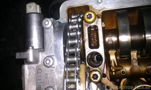

So nachdem ich alles neu gemacht habe, sollte gestern eigentlich die große Fahrt stattfinden, aber die ist ins Wasser gefallen.
Nach dem Tausch der Nockenwellenversteller und neuer Kette, habe ich folgendes Problem, das der Dicke läuft wie ein Trecker.
Die 16 Kettenglieder auf Bank 1 und die Stellung der NW auf OT ist OK.
Bilder sind mit dabei
Auf Bank 2 sieht die sache aber schon ganz anders aus
da ist die OT Stellung leicht versetzt
OT Stellung Auslass ist OK, aber der Einlass fluchtet nicht,
die Kettenglieder sind auch 16 / sozusagen 15 + je einen halben Zahn nach außen versetzt also am Ende auch 16
und auch die Bilder im Anhang.
da die Kettenglieder stimmen was ich jetzt mal annehme, weiß ich nicht mehr wo ich den Fehler suchen soll,
beim zahnriemen tausch, waren die NWR gelöst, habe dann mit 15 NM vorgespannt aber irgendwie haut das nicht ganz hin.
laut MWB 93 habe ich im Leerlauf im Feld 3 eine 2 stehen und und in Feld 4 eine 8 stehen,
bei Teillast ändert sich der Wert in Feld 3 auf 5 und in Feld 4 auf 11
könnte es sein das ich den zahnriemen um einen Zahn versetzt montiert habe, ein Zahn ist ja ca. 6 grad so wie ich das in anderen Beiträgen gelesen habe.
Bevor ich jetzt wieder alles auseinander baue wollte ich mal die Hilfe im Forum benutzen, da ich mir schon einige Beitäge durchgelesen habe, es bei mir im Kopf aber noch nicht klick gemacht hat.
warscheinlich sehe ich den Wald vor lauter Bäumen nicht, und die Lösung ist ganz einfach
Mfg Frank

hattest Du eigentlich die Kurbelwelle mit dem Werkzeug auf OT gestellt? Also den Zapfen unten reingeschraubt?
dann bin ich mir nicht so ganz sicher ob hier doch evtl die NWV seitenvertauscht eingebaut wurden?
die ungerade Zahl links - gerade Zahl rechts verbaut
immer in Fahrtrichtung gesehen - links ist also Fahrerseite rechts Beifahrerseite

ganz ehrlich gesagt glaube ich auch nicht dran, jedoch hoffe ich es aus tiefster seele... alle von dir aufgeführten Positionen wurden schon abgearbeitet. der g62 überlieferte korrekte werte, motor hat zuvor super gezogen also fällt der lmm auch aus, saugrohrumschaltung funzt auch, neuer hallgeber verbaut, kranz sieht top aus, hab auch immer penibelst drauf aufgepasst. die nummern der NWV gehören dahin, wo sie sein sollen. alle spezialwerkzeuge wurden verwendet und passen auch nach dem starten des motors wieder perfekt (dorn + Lineal/Gegenhalter), Spannung des ZR auch so wie's sein soll (5mm orientierung) ich weiss keinen anderen Rat mehr, außerdem: denkst du wirklich, dass wenn ich diese sachen nicht ausschließen könnte, dass ich mir dann auf gut glück mal so 1800 € aus'n ärmel schütteln wollte😰

Ich würde den schwerpunkt nicht auf die kleine Differenz zwischen den Nockenwellen legen. Beim verstellen im laufenden betrieb ist die wesentlich größer
Stattdessen würde ich mich auf das kabel des hallgebers konzentrieren Evtl wurde das beim Zusammenbau eingeklemmt, gequetscht o.ä.
Denn wenn er im Leerlauf schnurrt, hast du die Steuerzeiten schon mal korrekt. Hast du ja leider schon ausführlich prüfen müssen, da hätte ich wenig sorge.

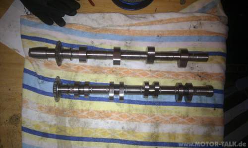

vom aufbau her war er schon gleich, das 3366 passte nur nicht korrekt auf den alten kaputten (breiterer vorbau). sonst würde ja auf der bank1 die zeit auch nicht stimmen oder🙄 naja die neuen NW's kommen heute und werden morgen verbaut, dann werd ich weiter sehen

hier liegt ein halber A6 auf'n tisch😁😁
Neue-nockenwellen
naja da hab ich ja noch bissel spass, werde erstmal nur die Gleitschienen des Verstellers wechseln, da dieser noch recht leichtgängig ist. Was ich mich allerdings frage wo der Rest der Gleitschiene ist, wahrscheinlich in meinem Ölfilter...das 70Grad zurückspringen der E-NW habe ich allerdings auch. Hatte allerdings irgendwo gelesen das der NWV Fahreseite beim V8 ohne ZR Demontage möglich ist...was raus ging geht auch wieder rein ma sehn
das geht ohne nw lösen mit dem nwv.
aber: markiere es ordentlich da fummelst du dir sonst ein Wolf
bei mir sind noch'n paar teile beim ölwechsel mit rausgekommen😉. aber mal ehrlich, es wird schon seinen grund gehabt haben, weshalb die laufschiene gebrochen ist. zudem wirst du schleifspuren der kette auf dem NWV haben wo eigentlich die laufschiene sein sollte. Ich würde dir Raten den ganzen spanner zu erneuern
