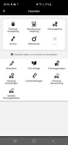

Die App ist mal wieder aktualisiert worden.
Es ist ein neuer Icon mit Info zur Softwareaktualität dazu gekommen.....
Leider nicht ganz perfekt, da ich die letzte Software zur Navigation im Oktober 2020 eingespielt habe.
PS: ist übrigens Version 1.9.0 aus dem Google Playstore.

Analog für Apple (auch 1.9.0) - bei mir stimmen die Angaben.
Evtl. werden da nur die Online-Updates angezeigt und nicht manuelle Updates per USB-Stick...!?

Es werden auch die manuellen Updates angezeigt nur mit den aktualisieren der App klappt nicht so gut.
Habe über usb die aktuellen Karten installiert, bei mir wird auch nur vom vergangenen August das Update angezeigt.

Hallo Martin, ich mache die Updates der Navisoftware seit Frühjahr 2018 immer manuell. Daran liegt es somit nicht.
Geben wir der App noch etwas Zeit um sich zu aktualisieren.
Vielleicht ist ja noch nicht alles eingepflegt. ;-)
Bei mir werden nur Softwareupdates (Aktualisierungen für das Kommunikationsmodul) angezeigt, keine Kartenupdates. Der Punkt heißt aber ja auch so: "Updates Fahrzeugsoftware", da geht es mMn nicht um Kartenupdates.
