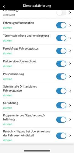

„Tanken digital bezahlen“ konnte ich auch aktivieren, allerdings habe ich jetzt 2x „Programmierung Standheizung/-belüftung“ drin, welche deaktiviert war und ich nun versucht habe wieder zu aktivieren. Steht aber seit Stunden nur „Aktivierung läuft“. Problem besteht erst seit gestern, hat das noch jemand mit Standheizung?
Bei mir läuft Programierung
Nachdem es ewig auf Aktivierung läuft stand, hab ich einfach mal alle Dienste aktiviert, danach war die Standheizung in der App wieder sichtbar. Temperatur ist bei der Standheizung jetzt aus der Ferne einstellbar.
@InChi schrieb am 7. Februar 2021 um 20:24:07 Uhr:
Modelljahr?
400dT aus 10/2020 (Mopf). Wie weiter oben geschrieben bekam ich letzte Woche eine Benachrichtigung, dass ein Dienst deaktiviert wurde. Die Standheizung war plötzlich aus der App verschwunden, dann fiel mir auf, dass es plötzlich zwei Dienste Standheizung in der Liste gab. Hab dann den unteren Punkt aktiviert, vorher hatte er mir die Temperatur in der App nicht angezeigt. Fehlerprotokoll habe ich nicht, FIN möchte ich auch nicht rausgeben. Was kannst du daran rauslesen? Irgendwelche Steuergeräte-Details oder geht es um Ausstattungscodes?
