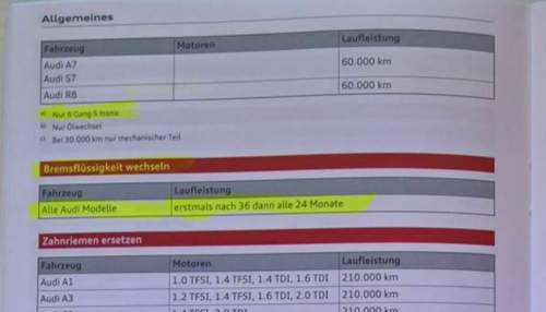

Denn im "wirklichen Leben" war der erste Bremsflüssigkeitswechsel dann real erst nach 3 Jahren plus der Zeit von Produktion bis Erstinbetriebnahme. Das können schon mal paar Monate mehr sein. Das war aus technischer Sicht nie nachzuvollziehen, warum der erste Wechsel nach 3, die weiteren alle 2 Jahre sein sollen.
Bei Dir fällt der Werkstattbesuch bei 3, 5, 7, ... Jahren weg. Gut!
Bei mir war es noch anders, siehe Foto der betreffenden Seite des Servicehefts.
Bremsflüssigkeit
