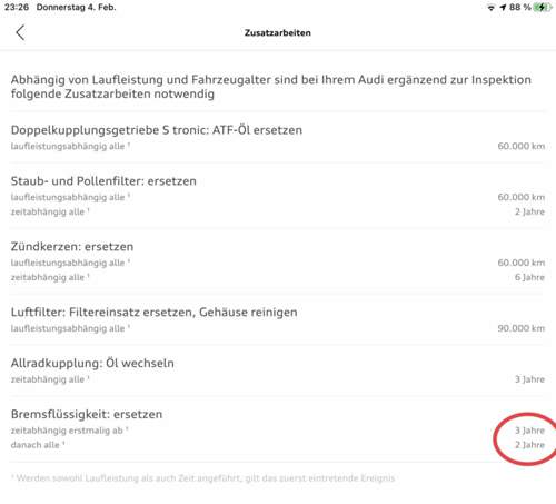

Bremsflüssigkeit ist laut Wartungsplan alle 2 Jahre. Auch der erste Wechsel ist nicht mehr nach 3, sondern nach 2 Jahren.

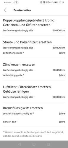

Bremsflüssigkeit
@tetekupe schrieb am 4. Februar 2021 um 19:10:23 Uhr:
ok danke
Die myaudi App sagt mir folgendes :
Alles wie immer. Man sollte sich von sowas auch nicht verrückt machen lassen. Ein Jahr mehr oder weniger, spielt bei der Bremsflüssigkeit keine Rolle.

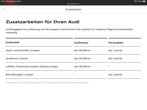

@syccon schrieb am 4. Februar 2021 um 23:34:39 Uhr:
Mein TT ist ein 45 TFSI Coupé Handschalter von 02/2019. Bei myaudi wird zu meiner FIN als Wechselintervall aber 2 Jahre angezeigt. Es scheint also mehr als eine richtige Lösung zu geben.
Habe mit meiner Werkstatt auch gesprochen, weil die jetzt die Bremsflüssigkeit wechseln wollten und ich meinte, nein, beim ersten Mal erst nach 3 Jahren (so wie bei jedem anderen meiner Audi vorher).
Die meinten, nö, ist neu, jetzt immer 2 Jahre Intervall, auch beim ersten Wechsel. Und in myaudi bzw. im Serviceplan steht es bei meinem auch eindeutig nachvollziehbar drin. 2 Jahre.
Von wann ist denn dein TT und welches Modell hast du genau?
66d70e03-3347-4bfd-85f6-c2cfbcc087f8
