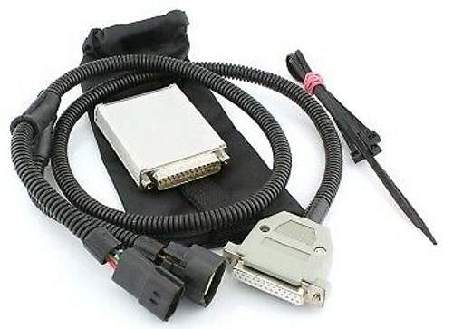

Hallo und schönen guten Abend!
Seit wenigen Tagen fahre ich einen neuen 320dA Touring und bin sehr begeistert von diesem Fahrzeug. Unglaublich welch leichtes Spiel dieser Motor mit dem Wagen hat. Dennoch habe ich mich entschieden, entgegen meines Grundsatzes des konventionellen Chiptunings, bei meinem Dienstwagen ein Zusatzsteuergerät zu verbauen. Generell kann gesagt werden, dass bisher alle meine Fzg gechippt wurden.
Bei meiner Recherche ist mir folgende Powerbox von MP-Tuning sehr positiv aufgefallen:
"Die Powerboxen für eine Vielzahl an Fahrzeugen mit TÜV Gutachten und jetzt auch die Powerbox mit dem 50 Mhz Prozessor. Diese neuartige Chiptuning Box führt bis zu 50.000.000 Berechnungen pro Sekunde aus, somit ist die neue Powerbox defacto 2.000 mal schneller als alle bisherigen Powerboxen." (Mehrkanal-System)"
--> www.mp-tuning.de
Würde mich sehr über Erfahrungen von User freuen, die bereits diese neue Box verbaut haben.
VG
Steffen

interessante (technische) Diskussion, jedoch wenig Leute hier, die die Box tatsächlich eingebaut haben.
Ich fahre die MP-Tuning Box in einem Skoda RS Diesel CR 170PS, MJ2011, 30.000km, seit 0 km, ohne Probleme.
Positiv: der Durchzug ist, verglichen zur Serie, ergeblich besser.
Das Drehmoment liegt wesentlich früher an, auch bei niedrigen Geschwindigkeiten, und man hat wirklich den Eindruck, dass der Motor ein wirklich leichtes Spiel hat das Fahrzeug zu bewegen. Die Endgeschwindigkeit liegt ca. 5km höher (laut Tacho 240, real wohl 230).
Darauf kommt es mir aber nicht an.
Kürzlich fuhr ich 500km ohne Box, vergleichweise, und hatte den Eindruck, dass der Motor sich sehr viel mehr "quälen" muss um auf die selbe Beschleunigung zu kommen, wobei man bemerken muss, dass der RS von Haus aus "gut geht".
Der Verbrauch (laut Anzeige) ist ca. 0,5-1,0l weniger als in Serie. Ich schreibe das dem höheren Drehmoment auch bei geringen Geschwindigkeiten zu. Man muss das Gaspedal nur "antippen" statt bewegen um die selbe Beschleunigung zu haben.
Negativ: ich hatte Probleme die Box von mp-tuning zu bekommen. Es dauerte Wochen und ich musste sehr oft nachfragen. Ein Gutachten wurde mir nie zugeschickt. Ich bekam es später kostenpflichtig vom Software?hersteller (DTE-Systems).
Ich glaube nicht, dass die Box "billiger Schrott aus ebay" ist.
Sie machte einen hochwertigen Eindruck und ist gut verarbeitet.
Die Preis-Leistung ist mehr als gut.
An die Pessimisten: ich melde mich sofort, wenn mir mein Motor um die Ohren geflogen ist. Solange ihr nichts hört fahre ich noch und habe Spass daran.

Für mich ist es aber billiger Schrott aus Ebay, Materialwert vielleicht 30-50 €.
Ich würde sowas niemals nutzen...
Wenn man was am Motor macht, dann eine richtige Abstimmung auf dem Prüfstand von jemanden der sich damit auskennt und es mit der Leistung auch nicht übertreibt.
Diese Boxen welche nur Parameter verfälschen und weiter senden sind meiner Meinung nach Müll.
