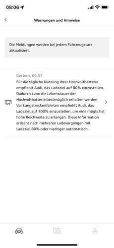

Ich lade immer bis 100%. Seit gestern habe ich nun permanent folgende Warnung in der App:
Für die tägliche Nutzung Ihrer Hochvoltbatterie
empfiehlt Audi, das Ladeziel auf 80% einzustellen.
Dadurch kann die Lebensdauer der
Hochvoltbatterie bestmöglich erhalten werden.
Vor Langstreckenfahrten empfiehlt Audi, das
Ladeziel auf 100% einzustellen, um eine möglichst
hohe Reichweite zu erlangen. Diese Information
erlischt nach mehreren Ladevorgängen mit
Ladeziel 80% oder niedriger automatisch.
😰 Hat das schon mal jemand gesehen? Ist ein 55er MJ2020.
MyAudi Warnung
Nein, aber es steht auch ganz genau drinnen wie du sie wegbekommst

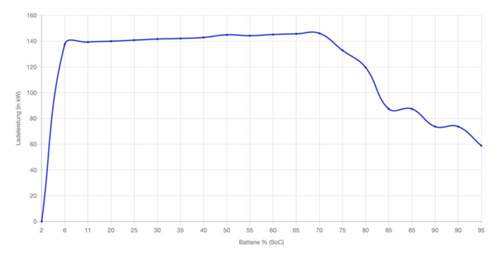

So lange es hier keine harten Fakten gibt: LG vorher/nachher (Update) vs SDI vorher/nachher gibt, ist die Diskussion müßig - da lauter Einzelmeinungen.
Zusätzlich haben HPC Lader auch noch ein „Eigenleben“ was die Ladegeschwindigkeit betrifft.
Hier meine zwei Kurven
Innerhalb von 24h
Gleiche Temperatur (knapp über 0)
1. Ladestopp bei 13% SOC
2. Ladestopp bei 1% SOC
Zwei unterschiedliche Kurven.
Lt. Zweiter könnte man meinen, dass die Ladekurve zu früh abfällt.
Lt. Erster passt sie.
Keine Ahnung welche Batterie ich habe - Bj. 03/21
Lt Bj sollte es SDI sein.
Kurve spricht für LG

Das zeigt EXAKT dass, was Björn Nyland in meinem verlinkten Video von ihm beschrieben hat.
