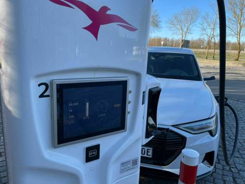

55er MJ2020 mit Software-Update gestern an IONITY, Start mit ca. 35% SOC, Außentemperatur ca. 17 Grad. Er geht aber im Gegensatz zu „früher“ nicht mehr über 150KW, habe max. 145KW gesehen.
Er ist bei 81 % doch gut bei 123 kwh. Ist doch m.e. gut.

War heute mal an einer Ionity, bin nicht besonders schnell gefahren.
Start bei 28% mit 129kW
Nach 5 Minuten 40% bei 144kW
Bei 11 Minuten und 57% 147kw
Bei 14 Minuten und 67% 151kW
Danach dann bis 80% immer übe 150kW, maximal 153kW
Bei 82% runter auf 107kW
85% 100kW
88% 89kW
90% 85kW
93% 75kW
95% 70kW
98% 59kW
99% 55kW
Das kann ich dann mit dem Wert nach einem Update vergleichen. ABer er kommt noch über 150kW und hält das bis 80%
Am Ende habe ich von 28% bis 100% 33 Minuten gebraucht. Das finde ich ganz in Ordnung.
Bis 90% waren es 25 Minuten
Bis 80% 19 Minuten.
