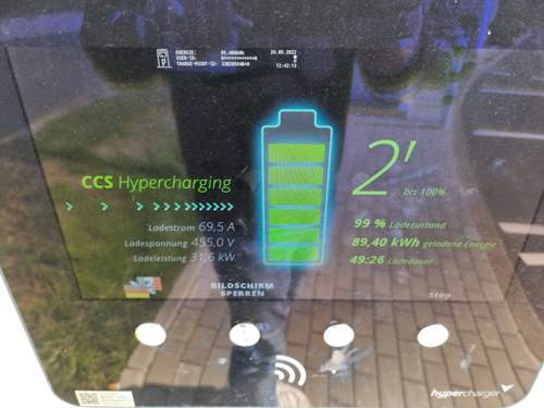

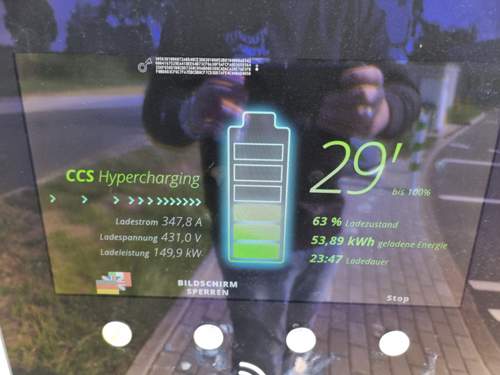

Hab seit dem 16.09 nun auch meinen E Tron 55 SB.
Bei 60% Soc hab ich die volle Ladeleistung mit 150 KW.
Ab 70% hört man wie im Auto ein Lüfter angeht und die Ladeleistung sinkt kontinuierlich.
Bei 78% dann nur noch 114 KW.
Bei 90% sind es dann 71 KW
Bei 95% dann 50 KW (Fahrzeuglüfter ging aus)
Start Soc war bei 3%, bin vorher etwa 5 km gefahren, Temperatur bei sonnigen 18 Grad.
Von 3% auf 78% in genau 30 Minuten.
Für 3% auf 100% in 51 Minuten
Gruß,
Andreas
Nach 30 Minuten
Nach 23 Minuten
99% Soc
Das dekt sich auch mit meiner Erfahrung und wie ich vermutet habe braucht man etwas länger bis 0-100% als bisher ca 45 Minuten (MJ19). Bei Deiner Ladung von 3-100% hattest Du einen Durchschnitt von 76,6 kW Ladeleistung. Bei meiner Ladung gestern von ca 15-80% hatte ich einen Durschnitt von 135,8 kW Ladeleistung (MJ23) und eine Ladezeit von 27 Minuten an Ionity.
