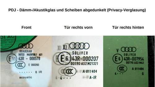

Diese Diskussion hat mich veranlasst, meine Scheiben-Typen zu dokumentieren. Bislang wurde definitiv noch nichts ausgetauscht und falls es mal sein muss, habe ich die Vergleichsdaten.
Habe einen A6 4G FL Allroad von 2015 und mit der Option PDJ.
Foto ist beigefügt.
Aus den Preislisten 12/2014 - 10/2015:
PDJ
Dämm-/Akustikglas und Scheiben abgedunkelt (Privacy-Verglasung)
Frontscheibe und vordere Seitenscheiben in Dämm-/Akustikglas; Heckscheibe, Tür- und Seitenscheiben hinten abgedunkelt; Frontscheibe mit Sichtfenster für Telepassgeräte; bei A6 Avant und A6 allroad quattro Heckscheibe in Serienverglasung
Weshalb bei der vorderen Seitenscheibe kein "acoustic" vermerkt ist, weiß ich auch nicht.
Es gab aber auch noch die Option PDG:Dämm-/Akustikglas
Verbesserung von Außengeräuschdämmung und Einbruchschutz durch 2 Scheiben, die durch eine Kunststofffolie miteinander verbunden sind. Zusätzliche Re?exionsbeschichtung vermindert ein Aufheizen des Innenraums. Frontscheibe mit Sichtfenster für Telepassgeräte; bei A6 Avant und A6 allroad quattro Heckscheibe in Serienverglasung
A6 4G FL PDJ-Scheiben
Bei den vorderen Scheiben steht das A vor dem IR für das Akustik.
Insofern alles korrekt.

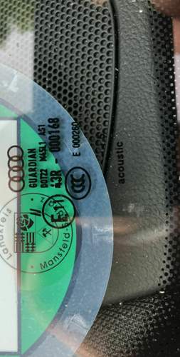

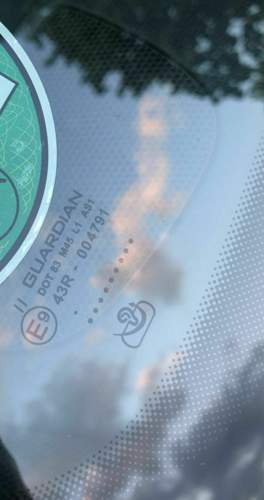

Hab auch eine neue Scheibe bekommen.
(1.Bild Alt) und (2. Bild neu)
Die neue verzerrt meiner Meinung nach stark. Bei der alten ist mir das nie aufgefallen. Hat jemand gleiche Erfahrungen? Es handelt sich hierbei um eine Erstausrüster Scheibe. Allerdings vom gleichen Hersteller.
