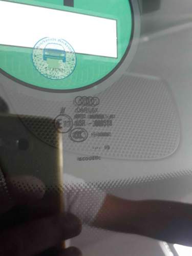

Wie kann man erkennen das man eine Akustikverglasung hat? Meine vorderen Seitenscheiben sind doppelt ausgeführt.
Bei mir steht "acoustic" dran.
Akustik-Frontscheibe
Hatte der 4F grundsätzlich geräuschdämmendes Glas? Habe als Extra nur die dunkeln Scheiben hinten, aber die vorderen 3 sind Akustik-Glas..... Frontscheibe wurde vor meinem Kauf frisch getauscht
Beim 4G ist Dämmglas Sonderausstattung.
Dämmglas (Seitenscheiben) war ab MJ 2017 keine SA mehr.
Kam also mit dem 2. FL in Serie.
Der 4F hatte es nur als SA.
(SA=Sonderausstattung)
In der Preisliste Modelljahr 2018 gibt es die SA Dämm-/Akustikverglasung vorn und die vorderen Seitenscheiben.

Ich habe MJ16 und meine vorderen Seitenscheiben sind doppelt also Dämmglas.
Meine Frontscheibe ist aber eine normale. Die wurde vor 2 Wochen bei Audi getauscht.
Ob die vorherige eine Dämmscheibe war weiß ich nicht.
Weiß jemand ob beim ersten FL die Frontscheibe immer Dämmglas ist wenn die Seitenscheiben gedämmt sind?
Dazu sind die PR Codes 4K... und 4G... von deinem Fahrzeug Aufschlussreich.
@stinkstiefel schrieb am 26. August 2019 um 11:05:31 Uhr:
4K habe ich nicht
4GF
Frontscheibe, Wärmeschutzglas kein Dämmglas.
