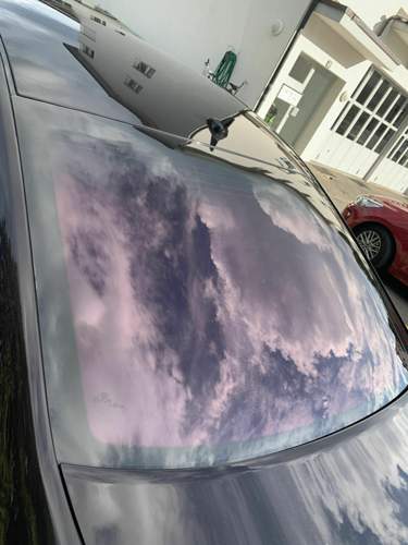

Richtig. Klimakomfortscheibe schimmert eher bläulich.
[Von Motor-Talk aus dem Thema 'Dämmglas Lila für Audi A6 4G C7 aus 2011' überführt.]
Im 4F und A8 waren die tatsächlich lila.
Ja genau, am Vorgänger habe ich es mal gesehen sowie beim A8. finde das schon ziemlich sexy....
Deswegen die Frage ob es die überhaupt von Audi für den A6 gibt.
Andere Frage Acoustic + Infrare4d, gibt es die für den A6 C7?
Es gibt Acoustic-Glas und (Wärme-)Dämmglas. Von Infrared habe ich noch nie etwas gehört, was aber nicht heißt, dass es das nicht gibt. Aber was soll das sein?
Naja es geht ja aum das lilaschimmernde Glas vom Vorgänger welches ich ebenfalls am A8 gesehen habe....
Vielleicht gibt es ja im A8 andere Optionen, wie zum Bespiel Klimakomfortscheibe oder beheizte Frontscheibe.
Ahjo, habe jetzt dieselbe acousticscheibe wie vorher genommen.....
@MPowerHH schrieb am 20. Juli 2020 um 17:49:20 Uhr:
Meinst du so?
Ist bei einem A8.
Lila Glasscheibe

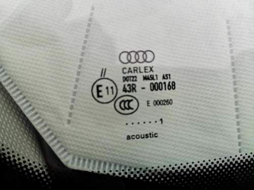

Habe heute auch meine Windschutzscheibe getauscht bekommen (bei Audi selber) und die ist deutlich heller (ohne Blendschutz, denke ich hatte den Colourstreifen) als die originale. Teilenummern sind aber ident. Laut PR Code 4GF habe ich eine „heat-insulated“. Was auch immer das dann umgelegt heißt (Dämmglas, IR, etc.). Anbei auch die alte (Guardian) sowie die neue Scheibe (Carlex). Kann mir jemand sagen, warum die Scheibe dennoch anders ist? Oo
98825b27-bcf0-466e-a91a-a3bb71cf7fda
1fc4a41a-14bb-4216-b4be-a10dc362fd6b
Vielleicht unterschiedliche Zulieferer?
@Manu780 schrieb am 6. April 2021 um 14:48:44 Uhr:
Muss sein, wenn es einmal Guardian und Carlex sind.
Aber die alte Scheibe war getönt, mit Grünkeil/Farbstreifen und Verlauf nach unten immer heller. Die neue ist allerdings komplett klar, und dadurch blendet die Sonne stärker. Verstehe nicht, wo der Unterschied nun herkommt, und würde auch gerne wissen, on die neue Scheibe nun „schlechter“ (z.B. keine Wärmedämmende) als die vorherige ist. Nur kann ich nichts erkennen, daher die Frage, ob bei den Nummern sonst jemandem etwas auffällt.

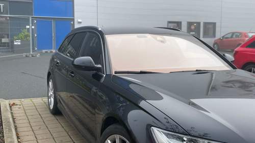

Nachdem meine Frontscheibe nach einem Steinschlag gerissen war, übergab ich meinen 4G Biturbo 320 PS (Leasingrückläufer) dem aus der Werbung wohlbekannten Spezialisten.
Nach der Abholung auf er Rückfahrt fiel mir gleich die Ausparung rechts neben dem Rückspiegel auf, die wohl etwas mit den Assistenzsystemen zu tun hat. Mein 4G ist aber ohne, somit bleibt diese Fläche frei.
Das ganze stört eigentlich nicht so, dass ich das reklamieren müsste.
Jetzt fiel mir allerdings auf, dass die Scheibe bei besonderen Lichtverhältnissen von außen einen "gelbstich" hat. Hinten habe ich die original Abgedunkelten Scheiben, aber mit den Seitenfenstern vorne passt das irgendwie gar nicht zusammen.
Ich vermute, dass ich vorher eine Scheibe mit Grüntönung und Wärmeschutzverglasung hatte und jetzt eine verkehrte eingebaut wurde (siehe Bild).
Was meint ihr?
Gruß,
Hoser

du hast auf der scheibe unten rechts ein Feld wo Hersteller etc steht
was steht dort ?
[Von Motor-Talk aus dem Thema 'Falsche Frontscheibe?' überführt.]
Die Aussparung neben dem Spiegel ist für die elektronischen Mautsysteme in verschiedenen europäischen Ländern.
Gibt es eine Audi-Nummer auf der Scheibe? Die könnte man mit Deinen PR-Codes bzgl. Dämmung, Head-Up etc. abgleichen. Wenn das nur ein Hersteller-Code ist, wird es schwieriger.
Frage in die Runde: Grüntönung auf der Frontscheibe, gibt es das??
@Scotty18 wieder mal zu schnell für mich 🙂
ja bedämpfe Scheiben
bei VW / SKODA sehen die so aus wenn sie Frontscheibenheizung haben
