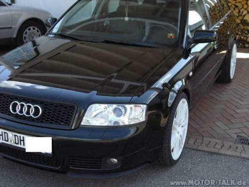

Ursprünglich hatte ich eine RS4-Look-Stoßstange von Hofele fürn A4 B6 zersägt und an die originale A6 Stoßstange angepaßt und es sollten die originalen seitlichen RS4-Gitter rein. Jedoch waren die Rauten der RS4-Gitter doppelt so groß wie die des RS6-Grills und das sah nicht stimmig aus. Als ich meinen oberen RS6-Grill abholte, stolperte ich beim Freundlichen über einen A4 mit S-Line-Paket und sah die seitlichen Gitter, die die gleiche Rautenweite hatten wie der RS6-Grill. Gleich wieder rein und diese bestellt.
Nun mußten die Öffnungen wieder den kleinerem Gitter angepaßt werden, die Nebelscheinwerferhalterung erneut versetzt und die Befestigungspunkte gemacht werden, denn die Gitter sollten sich wegen dem Abschlepphaken schnell entfernen lassen.
Gesagt - getan. Nach 2 Tagen und Nächten und blutig geschliffenen Fingern hat dann alles gepaßt.
Ich habe auch schon jemand gefunden, der die Stoßstange in Serie fertigen wird. Es werden gerade noch ein paar kleine Details verändert und nächste Woche geht sie dann zum abformen.
Ursprünglich war das ganze als Ansatz gedacht. Da aber das Vorfaceliftmodel ungeeignet ist für eine Ansatzlösung (soll ja auch gut aussehen), wird es eine komplette Stoßstange werden. Auch für das Vorfacelift wird es sie geben.
Vorraussichtlich lieferbar für das Facelift-Modell ist Mitte Juni, Vorfacelift Ende Juni/Anfang Juli.

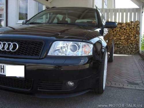

Um dem Thema wieder etwas Leben einzuhauchen..
Ich hatte gestern einfach Lust zum Basteln. 😁
Normalerweise ist so etwas echt nicht mein Ding aber, Respekt, das gerade Gezeigte sieht echt gut aus - als ob es schon immer da war.
Ist das matt schwarz lackiert?
Was ist es und wo kommt es her?

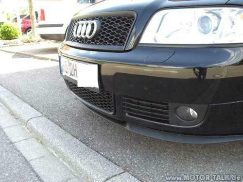

So heute aber..
Das Low Budget Teil kostet beim 🙂 ganze 37€ und ist ursprünglich vom Seat Leon Cupra 😁
Hab mir gedacht: "was solls, wenn ich´s vermasseln tu, ist es auch OK für das Geld, aber is schon gut geworden.
Das Teil ist aus schwarzem Kunststoff, man muss an den Enden ca 5cm schräg absägen (kleine Säge), bloss nicht zu viel sonst wird´s mit dem Übergang zur Stossstange nix. Die 2 Stege in der Mitte noch auf ca.1cm Höhe und nach hinten etwas abfallend kürzen. Davor noch die normalen Haltelaschen mit dem Cuttermesser begradigen und am besten mit Heissluftfön (dass es bissl weicher wird, sich schön anlegt) und ca.20 Spaxschrauben befestigen. (Schön durcheinander erklärt. 😛)
200km/h hat es schon ausgehalten, mehr wird´s die Woche werden 🙂
Hab meinem Schrauberkumpel davor erklärt dass wir es in 10 Minuten dranpappen, ist dann doch 1 Stunde, 2 Bier geworden. Und danach haben wir erstmal die Grillsaison eröffnet 🙂
Original am Cupra sieht´s halt nicht so gut aus 😁
