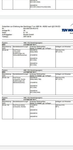

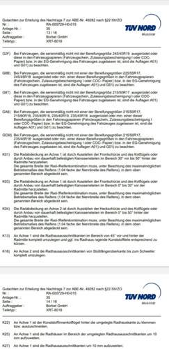

Hallo Leute,
Ich möchte meine Originalen Felgen gerne gegen Borbet XRT tauschen.
In der ABE steht wieder was mit Kotflügel bearbeiten usw.
Meint ihr ich kann die ohne weiteres dann zum TÜV fahren und bekomme es eingetragen?
Ich bitte um eure Erfahrungen. Habe Angst das mir die dann niemand einträgt 🙁

sorry das es einen Moment gedauert hat, aber jetzt habe ich alles mal nachgerechnet und gemessen.
Die Felgen sollten problemlos passen und der TÜV sollte damit auch kein Problem haben Sie einzutragen.
Die neuen Felgen habe die gleiche Breite wie die Alten, Reifengröße bleibt auch gleich nur die ET ändert sich von 55 auf 45. Dies bedeutet dass die Felgen im Radhaus pro Seite einen Zentimeter weiter rausschauen, da der Focus vorne bei OE 18" ca. 2,5cm und hinten sogar ca. 4cm Radabdeckung hat, sehe ich hier kein Problem.
Hoffe ich konnte helfen.
LG
Ja super vielen Dank.
Du scheinst dich ja echt auszukennen! Woher weisst du denn das da so viel "Radabdeckung" vorhanden ist? Steht das irgendwo? Die ET 45 wäre das gleiche als wenn man Platten mit dieser Breite verbauen würde oder?
habe selber den ST-Line Kombi mit 18" OE Felgen drauf, d.h. konnte ich mal messen.
Ja, die Felge mit ET45 ist gleich zu der OE mit 10mm Spurplatte.
Meine Borbet Felgen haben gleiche Maße, sind Problemlos eingetragen worden.
