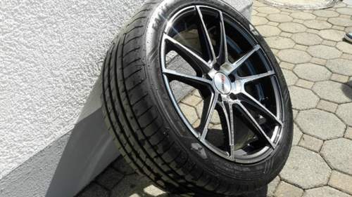

Hätte gerade nen 18er Satz passend für den B9 abzugeben. Eintragungsfrei - 4 Wochen neu. Hab mir nun doch mal BBS gegönnt und die nun über (245 40 18 / 8x18 ET35) 1050€
