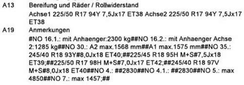

seit kurzem haben wir unseren A4 Avant B9 (1.4 TFSI S-tronic) bekommen.
Nun sollen die Standard 16 Zoll Felgen runter und neue rauf. Ist aber alles leider gar nicht so einfach. Nun habe ich mir das COC-Dokument besorgt und bin leider immer noch nicht schlauer als vorher.
Unter Punkt 52 stehen die gleichen Größen wie bei Punkt 35. (siehe angehängte Screenshots) Laut meinem Kenntnisstand müssten hier aber alle möglichen Größen, die für mein Fahrzeug zugelassen sind, aufgelistet sein.
Heißt das also ich darf nur diese Rad/Reifengrößen fahren? Das kann doch eigentlich nicht sein!? 😕
Zumal dort auch nichts von Lochzahl, Lochkreis und Durchmesser Mittelloch der Felge steht.
Gibt es nicht irgendwo eine Seite im Netz, wo all diese Informationen ersichtlich sind? Vielleicht hat sich ja auch hier im Forum schon mal einer die Mühe gemacht?

Maddi, schaue einfach auf Felgenkonfiguratorseiten (zB hier) und gib Dein Modell ein - da bekommst Du mehr als genügend Ergebnisse automatisch mit der richtigen Spezifikation (Lochkreis, -zahl & Co) und in der Regel sind dort bei Notwendigkeit die passenden Zentrierringe beigelegt 😎
Du kannst bei diesen Konfiguratoren verschiedene Parameter einstellen - zB auch "eintragungsfrei" - und Dir bei den Favoriten auch direkt die Gutachten ansehen (zB verschiedene möglichen Reifendimensionen und allfällige Auflagen dazu). Damit hast Du eigentlich alles auf dem Weg zu Deinen neuen Schuhen. Für v.a. 19"er und 20"er findest Du hier auch eigene Threads, wo Du Dich bei Bedarf schlau machen kannst, was passt, um eingetragen werden zu können (Felgenbreite, ET).
Aber wenn es Dir hilft, wir reden hier von Lochkreis 112, 5-Loch Felgen und einer Mittelbohrung/Mittelloch von 66,6 mm. Dass in der COC sehr unterschiedliche Einträge zu finden sind, zieht sich durch alle Hersteller- und Modellforen und ist unter "normal" einzustufen. Meist sind die Eintragungen abhängig von Auslieferungsfelgengröße - bei größeren stehen in der Regel dann auch alle "kleineren" mit drin (zB bei Auslieferung auf 18er auch die 17er und 16er). Aber selbst da liest man von unterschiedlichen Erfahrungen. Anbei noch zur Info ein Auszug meiner COC, wo Du zumindest die "Daten" zu den originalen 17 & 18"er sehen kannst. Viel Spass bei der Felgensuche!
