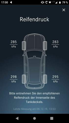

Also irgendwie passt die Info doch... Es muss durch die Assistentsysteme hinten stärker gebremst werden als vorne, sonst würden sich meine hinteren Reifen nicht stärker erwärmen, als die vorderen, siehe Screenshot!
Aufgepumpt habe ich vorne und hinten gleich, 2,6 bar im kalten Zustand. Die RDKS und das KI zeigen ja den Druck und die Temperatur. Die Mercedes Me App leider nur den Druck, dafür aber unnötigerweise bis auf 1 kPa genau 🙂 Im Screenshot ist eine Momentaufnahme nach einer 80 km langen Autobahnfahrt mit DISTRONIC.
Also der höhere Druck in den hinteren Reifen kommt durch die Erwärmung zustande und die Erwärmung muss einfach davon kommen, dass die Assistenzsysteme nur die Hinterachse leicht anbremsen. In meinen Ex-C-Klassen hatte die hintere Bremse quasi kaum was zu tun, die Hinterräder waren nur nach langen Fahrten richtig warm, die Vorderbremse hat die meiste Arbeit erledigt.
Und das würde wiederum den frühren Bremsverschleiß an der Hinterachse ganz gut erklären. Danke für diese Erkenntnis!
Screenshot Reifendruck
