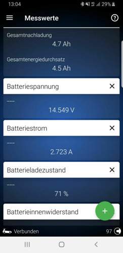

@plueschpantoffe schrieb am 17. Dezember 2019 um 12:54:45 Uhr:
Ladespannung meinst du. Die lag bei 14,8 Volt. Und so wieder bei Abfahrt

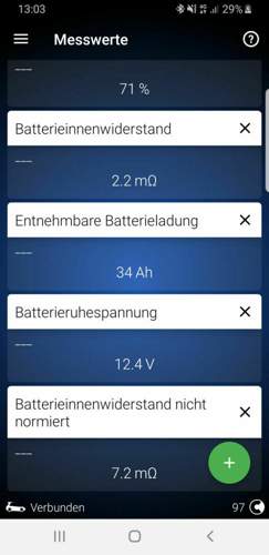

Jetzt ist der Ladezustand schon bei 71% (dazu passend nur 34Ah entnehmbare Kapazität) und der gemessene Innenwiderstand ist bei über 7mOhm.
Der Ladestrom beträgt nur 2,7A, obwohl der Ladezustand unter dem Sollwert (80%) liegt und die Spannung über 14,5V beträgt.
Das sieht nicht so wirklich gut aus. Mal sehen, wie es weiter geht.....

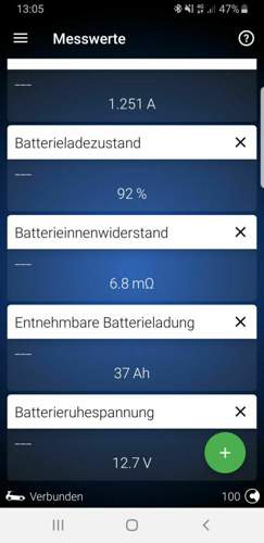

Wird nicht besser, auch mit dem Sitzheizungstrick. Entnehmbare Ladung wird eher immer weniger, Innenwiderstand steigt ständig
Bei 92% Ladezustand sind 37Ah entnehmbare Kapazität bei einer 68Ah-Batterie schon etwas wenig und der Innenwiderstand ist eindeutig schon zu hoch. Ich würde sie bereits jetzt (also vor dem eigentlichen Winter...) wechseln
Ich komme mit der gleichen 68Ah-Batterie, die 2,5 Jahre alt ist, noch auf einen Innenwiderstand von 5,2 Ohm und maximal 51Ah entnehmbare Kapazität.
