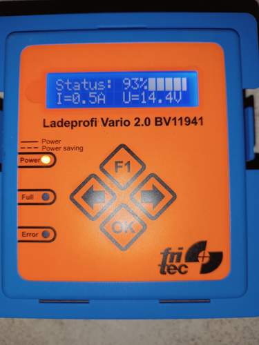

Also Ladegerät nochmal angeschlossen, aber leider bleibt der Ladestatus bei 13 % hängen und die Ladespannung steigt auch nicht über 13 Volt.
Die Intact-Gel ist IMO definitiv kaputt.
Heute kam schon die NRG-AGM.
Sofort ans Ladegerät angeschlossen.
Die Ladespannung stieg in wenigen Minuten auf 14,4 Volt und der Ladestatus auf beachtliche Werte.
Aber dann, nach etwas einer halben Stunde und ca. 80 %, ging der Ladestrom auf deutlich unter 1 Ampere runter um jetzt, nach einigen Stunden, bei 0,6 A und 90 % zu liegen.
Naja, ich habe ja Zeit.
Foto des Ladegeräts nach vier Stunden Ladezeit als Anhang.

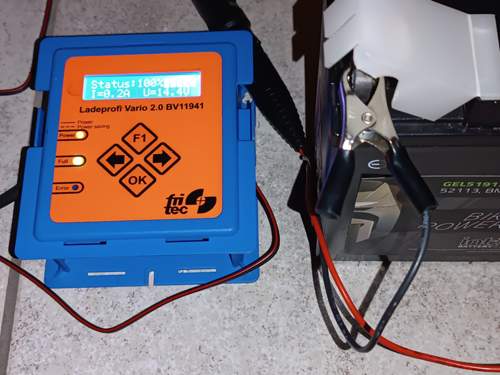

Die defekte Intact-Gel hat mir keine Ruhe gelassen.
Also habe ich die nochmal ans Ladegerät angeschlossen und siehe da, auf einmal stieg die Ladespannung auf knapp 14 V an und der Status ging bis auf 40 % hoch.
Das hat mich ermutigt es weiter zu versuchen.
Also Batterie abgeklemmt einige Zeit ruhen lassen und wieder ans Ladegerät angeschlossen.
Das habe ich mehrfach wiederholt und so bin ich letztendlich jetzt bei einem Status von 100 % und einer Ladespannung von 14,4 V angekommen, siehe Foto.
Was es alles gibt, sowas habe ich noch nicht erlebt.
Inwieweit man der Intact-Gel jetzt noch trauen kann weiß ich allerdings nicht.
Vielleicht stirbt die wieder völlig unerwartet, so wie vor drei Tagen, vielleicht hat das Fritec Vario 2.0 die aber auch geheilt, wer weiß?
Fritec mit Intact

Eine tiefentladene Batterie wieder zu beleben, ist nicht einfach. Wenn die Spannung unter eine gewisse Voltzahl sinkt, spricht dein "Intelligentes" Ladegerät nicht an (denkt es ist eine 6V Batterie). Ich habe die "Black Edition" dieses Gerätes und kenne das Problem. Die Lösung, mit einer zweiten 12V Batterie dem Ladegerät vorgaukeln (- zu - und + zu + die Batterien verbinden), es wären 12V vorhanden und eine gewisse Zeit "anladen", dann die zweite (Spender) Batterie abklemmen. mfg.
https://www.huk-autoservice.de/.../tiefentladung-autobatterie
Dein „Fritec Vario 2.0 Plus Black Edition“ unterscheidet sich meines Wissens von meinem schon älteren „Fritec Vario 2.0“ hauptsächlich dadurch, das dein „Plus“ CAN-Bus-fähig ist.
Schon seit Jahrzehnten bin ich ein Fritec-Fan, ganz besonders seit ich das Vario 2.0 besitze, das nicht nur mit Leuchtdioden arbeitet, sonder die Werte anzeigt.
Jetzt hat sich die Qualität mal wieder bewiesen und ich bin noch begeisterter von Fritec.
Ich glaube, dass Gel- und AGM-Batterien bei Tiefentladung bessere Chancen zur Wiederbelebung haben.
Jetzt steht die Intact-Gel im Keller und ich habe noch keine Ahnung, was ich damit anfangen soll.
