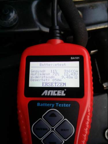

Hallo zusammen ,
Ich hab mir für meine Solarbatterien , die die letzte Zeit etwas Probleme machen , dieses Spielzeug gekauft:
https://www.amazon.de/.../ref=ppx_od_dt_b_asin_title_s00?...
Damit konnte ich die fast defekte Batterie finden. Habe auch meine Autobatterie geprüft und bekam ne kleine Überraschung - gehört Ersetzt. Siehe Bilder .
Batterie(BMW) ist 6,5Jahre alt und für viel Kurzstrecke die ich fahre, hat sie eigentlich lang genug gehalten . Probleme wegen Unterspannung sind noch nicht ganz eingetretten , ledeglich ein minimal längerer Start zeigt sich nach 4-6 Tagen Kurzstrecke und gelegentlich schaltet sich der KomfortZugang ab.
Eigentlich könnt ich jetzt wieder versuchen den Ctek 5.0 dranzuhängen , das letzte mal hab ichs im ~ Mai gemacht , aber bei dem Preis was die Batterien jetzt kosten ( z.b Exide EK950 AGM 95ah -125€ ) da mach ich nicht lange rum. ( Exide Model 2013 95ah - hat damals 170€ gekostet . ô_Ô? )
