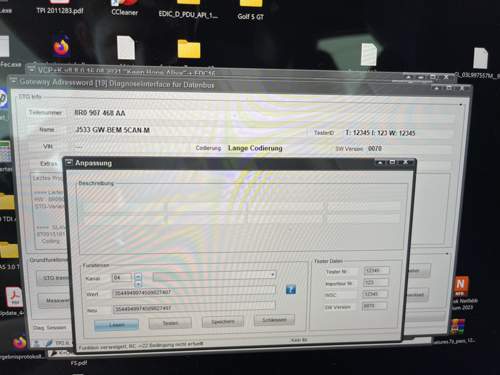

ich habe heute bei unserem A5 die Batterie gewechselt.
Die neue Batterie (Exide) hat die selbe Kapazität (105Ah) und den selben Kaltstartstrom (950A) wie die Originale (Varta). Während des Tauschs wurde die Stromversorgung aufrechterhalten.
Nun wollte ich die neue Batterie anlernen. STG 19 --> Lange Anpassung --> Kanal 4.
Dort wird mir eine lange Zahlenfolge angezeigt (Lesen). Leider kann ich diese aber nicht ändern.
Nichtmal die selbe, bereits vorhandene Zahlenfolge wird akzeptiert (weder Test noch Schreiben).
Fehler lautet: "Bedingung nicht erfüllt"
Ein Abändern klappt ebenfalls nicht (z.B. +1 erhöhen).
Bild hab ich angehängt. Habe es mit VCP probiert.
Hab es zusätzlich versucht, gemäß der Rosstech-Website einzugeben (TN (11 Stellen), Leer, Batterieherstellerkürzel (3 Stellen), Leer, 10-Stellige Seriennummer)
Also z.B. 4L0915105 VA0 1234567890
Kann mir bitte jemand einen Tipp geben, wie es mit VCP zu handeln ist?
STG 19 ist ein 8R0 907 468 AA (SW 0070)
Danke.
Viele Grüße
Alex
VCP Fehler

Hat jemand noch einen Tipp für mich, wie ich die Batterie beim A5 8TA mit 8R0907468AA Gateway und ohne STG61 anlernen kann?
Danke
Viele Grüße
Alex
im Gateway unter Anpassung
STg 61 gibt es nicht im 8T ; das sitzt alles im 19er
Danke @Scotty18
Aber wo bzw. wie mit VCP?
Kanal 4 lässt sich ja bei mir nicht abändern, siehe meinen Beitrag mit Bild.
Da kommt Funktion Verweigert Fehler 22. Selbst wenn ich nicht mal den Wert ändere, sondern so lasse wie er ist.
Danke.
Viele Grüße
Alex
