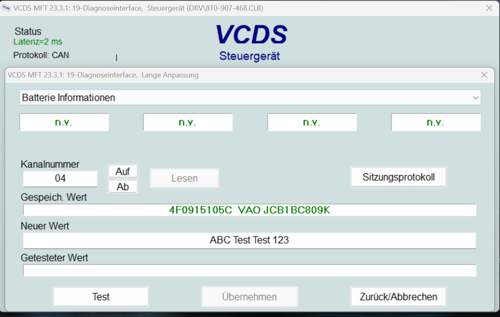

ich muss wohl meine Batterie ersetzen. Habe hier im Formum gestöbert wie das anlernen der neuen Batterie funktioniert Und ich denke es geht so:
Im Steuergerät STG19 lange Anpassung auswählen und dort den Anpassungskanal 4 auswählen. Hier die Seriennummer der alten batterie um +1 erhöhen und den neuen Wert speichern.
Ich das folgende Bild zu dem Anpassungskanal 4 gefunden bin mir aber nicht sicher ob das hier die Seriennummer ist, das schaut mir ehr nach der Partnummer aus. Zumal am Ende der Nummer keine Zahl sondern ein Buchstabe (Q) steht. Bin ich was die Seriennummer der Batterie angeht hier auf dem dfalschen Weg oder muß der Buchstabe am Ende von Q auf z.B. R geändert werden.
Ich hoffe ihr könnt mir Licht ins Dunkel bringen...

Hab nochmal mit VCDS nachgeschaut, war dort auch unter "STG19" - Lange Anpassung und beim Codierassistent Kanalnummer 04, Anhang, oder so wie auch auf Seite 1 der Anhang;
https://img.motor-talk.de/JxfW-knw9ooIYrVB.59.jpg
Dort steht ja auch die Aktuell Codierte Teilenummer, drunter gibt man die neue Teilenummer ein.
Mich verwirrt es etwas das bei deinem nur willkürliche Zahlen drinstehen !?
https://img.motor-talk.de/KYM4VFwSPXQZWfGB.59.jpg

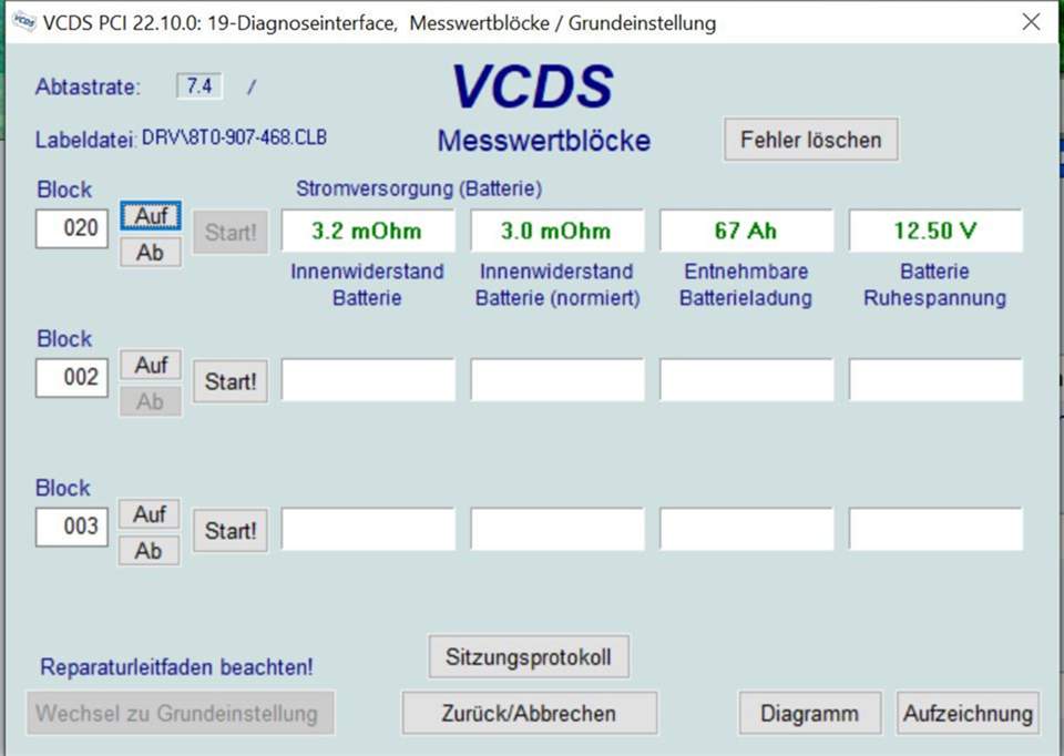

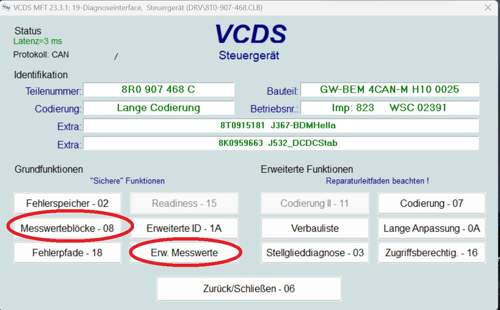

Das Auslesen mit VCDS geht auch über 19-Diagnoseinterface, dort entweder auf Messwertblöcke-08 oder Erw. Messwertblöcke, Bild Anhang.
Unter "08" ist es so wie hier;
https://img.motor-talk.de/KKaMsrqKygNBDmgH.59.jpg
https://img.motor-talk.de/KKaMvIgwBgmKLJj-.59.jpg
Unter Erw. Messerte hat man eine Stichwortsuche,...Aussehen tut es da so, je nachdem was man Angewählt hat, Beispiel;
