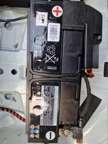

ich muss wohl meine Batterie ersetzen. Habe hier im Formum gestöbert wie das anlernen der neuen Batterie funktioniert Und ich denke es geht so:
Im Steuergerät STG19 lange Anpassung auswählen und dort den Anpassungskanal 4 auswählen. Hier die Seriennummer der alten batterie um +1 erhöhen und den neuen Wert speichern.
Ich das folgende Bild zu dem Anpassungskanal 4 gefunden bin mir aber nicht sicher ob das hier die Seriennummer ist, das schaut mir ehr nach der Partnummer aus. Zumal am Ende der Nummer keine Zahl sondern ein Buchstabe (Q) steht. Bin ich was die Seriennummer der Batterie angeht hier auf dem dfalschen Weg oder muß der Buchstabe am Ende von Q auf z.B. R geändert werden.

Montiert die Batterien bloß selber.
Zu den 381,-Batterienkosten kamen noch 231,- für Ein-/ Ausbau incl. Anlernen.
Hätte es besser selbst erledigt.
Ist aber kein Geheimnis und wurde oft hier im Forum schon preis gegeben, dass man bei Audi für Batterie und Einbau (mit codieren) zwischen 500-600 EUR zahlt.
