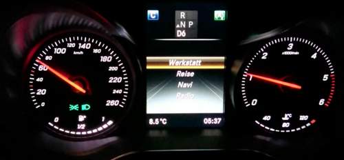

Wie ist die Kombination um in das WS Menü zu kommen? Habe zwar in der Suche etwas gefunden, aber das funktioniert nicht!
zündung auf 1,im ki muss kilometeranzeige anwählen,dann hörer(rechts) abnehmen gedrückt halten und ok drücken(links)
beide gedrückt halten und moment warten.
@AMG450 schrieb am 25. Mai 2017 um 22:44:25 Uhr:
Nach Aufruf Motor starten und fahren. Kann dann später beim Fahren wie jedes Menü angewählt werden.
Bilder...
S205-werkstattmenue-1
S205-werkstattmenue-2
S205-werkstattmenue-3
@trebor schrieb am 25. Mai 2017 um 23:34:49 Uhr:
Bleibt das dann fest als Unterpunkt im Menü bestehen oder ist das nach einem Neustart wieder weg?
immer nach neustart wieder aufrufen
