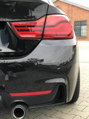

Bin gespannt wie die in Kombination mit schwarzem Lack wirken. Aktuell bin ich mit meinen roten voll zufrieden.
Das wird gerade bei schwarz und farbigen Lacken sehr gut aussehen.
Hier mal als Beispiel die Blackline RL vom F80. Das Kirschrot ist einfach viel stimmiger.
Folieren hatte ich auch überlegt und wird vermutlich nie jemandem auffallen, aber Betriebserlaubnis wäre trotzdem erloschen und wenn dir jemand drauffährt und jemand feststellt, dass da Folie drauf war, musst du richtig blechen.

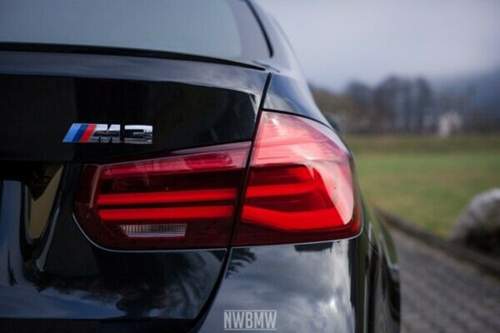

Folie ist mist finde ich.
Hab schon bestellt ja 🙂 mir sind die normalen LCI viel zu knallrot. Die stechen immer hervor, gerade wenn die Sonne knallt.
Die Blackline auf dem F80 sind mega
