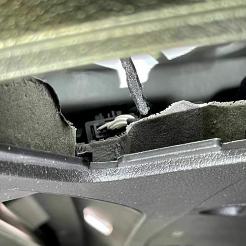

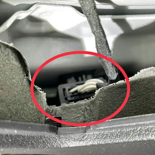

Musste jemand die Verkleidung an der Kofferraumklappe beim GC entfernen zum Lösen/Entriegeln der Steckverbindung oder gelang es durch die Wartungsklappe (laut Einbauanleitung)?
Außenleuchten waren problemlos, Steckverbindung entriegeln und Stecker rausziehen, aber innen sehe ich nicht wie ich die Steckverbindung lösen kann, viel Platz ist ja nicht vorhanden. Hätte jemand einen Vorschlag?
Von LCI auf Blackline.
.jpg
Hey. Einfach durch die Klappe mit dem Finger fummeln bis die entriegelung unten ist. Habe aber auch große Hände.
@Placido666 schrieb am 4. Januar 2021 um 22:11:37 Uhr:
Danke für die Rückmeldung, leider klappte das nicht durch die Öffnung 😮
War aber nicht weiter schlimm, habe die Verkleidung zur Hälfte gelöst und kam somit ganz leicht an die Steckverbindung.

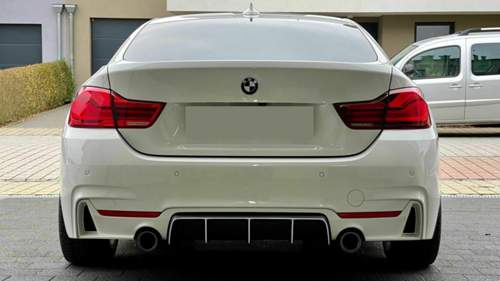

1. Foto Blackline nur rechts
2. Foto komplett Blackline
