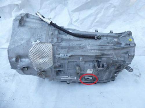

Pr-code
Bild 1 : da kannst du deine PR Nummer auch ablesen!
Bild 2 : anhand deiner PR Nummer (Rot) kannst du dein Mangelhaftes Getriebe bennenen (Grün).

Da stehen aber viele Nummern drin...
Welche davon sind jetzt die PR-Codes und was kann ich dann damit anfangen?
o.k. du hast genau das gleiche Getriebe „PXP“ wie ich. Ich dachte, da hätte was geändert und da währe das Problem.
Es kann das gleiche Getriebe mit einem anderem Steuergerät /Software Version sein.
