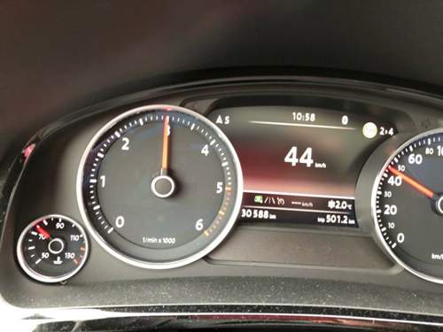

Komisch, warum einige keine Schaltempfehlung haben ?! Meiner ist ein 262er aus 04/16. Das hatte sogar schon mein 2010er Octavia RS.
@stoni2908
75°C und 3200U/min? 😎
@Bubi81 schrieb am 16. Februar 2018 um 20:35:48 Uhr:
@stoni2908
1. Soll ich bei 75°C Standgas fahren?
2. war es fürs Foto
@stoni2908 schrieb am 16. Februar 2018 um 20:39:16 Uhr:
@stoni2908
2. war es fürs Foto
Jep! 😁

Komisch, warum einige eine Schaltempfehlung haben. Bei dir vom 1. in den 3. bzw. vom 2. in den 4. und nichts passiert.

Die Schaltempfehlung gibt es auch nur im manuellen Modus. Daher passiert auch nichts, da ich mit meinen Schaltwippen oder dem Wählhebel via +- das entsprechend Signal geben muss.
1. > 3. bzw. 2. > 4. ist wegen der Drehzahl/Geschwindigkeit eine EMPFEHLUNG.
Bei dem Programm D oder S sind andere (automatische) Parameter und Anzeigen hinterlegt.
