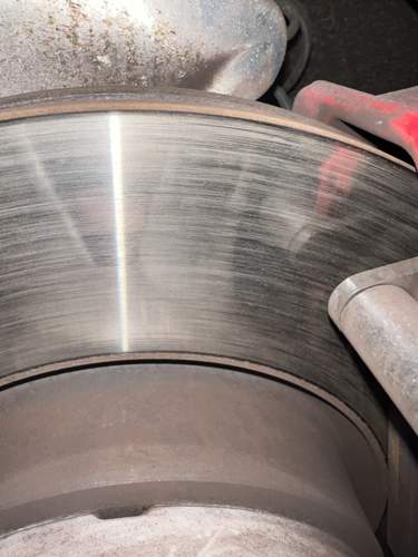

Wie sehen die Bremsscheiben an der VA und HA aus?
Kannst ja mal ein paar Bilder davon machen und hier hochladen.
Genauere Angaben zum Fahrzeug wären nicht schlecht.

Bilder von den Bremsscheiben folgen.
A4 Avant 40TFSI 06/2021
Alle Teile sind Original.
Neuwagen, kein Vorbesitzer.

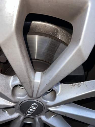

Wie gewünscht die Bilder aller Bremsscheiben.
1. Bild: Hinten rechts
2. Bild: Vorne rechts
3. Bild: Hinten links
4. Bild: Vorne links

Deine Bremsscheiben sehen absolut makellos aus.
Bei deinen Bremsgeräuschen handelt es sich um ein Komfortproblem, das Audi leider als stand der Technik bezeichnet.
Meistens kommen diese Geräusche von den Bremsbelägen der VA.
Du könntest auf aftermarket Bremsbeläge umrüsten, Ferodo Bremsbeläge wurden hier schon sehr gelobt!
ATE aftermarket Bremsbeläge machen auch bei manchen user Geräusche.
