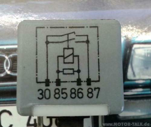

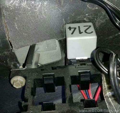

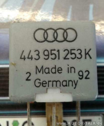

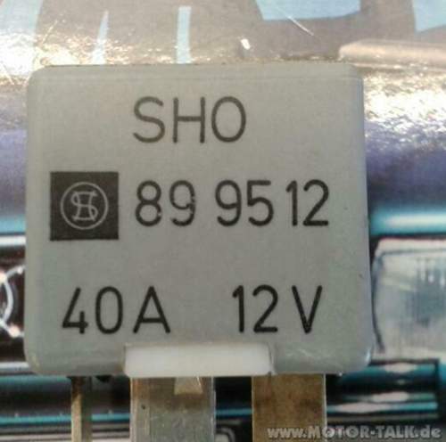

Auf dem Zusatzrelaisträger habe ich eines gefunden,siehe Fotos.
Ob das das J5 ist keine Ahnung, vielleicht wisst ihr das.

Ich weiß nicht, was das für ein Relais ist, das Du da gefunden hast. Ich finde es als Arbeitskontaktrelais, aber keine Ahnung wofür.
Ich habe Dir mal zwei verschiedene Ausführungen des Zusatzrelaisträgers angehängt. Das Relais muss hinter der Verkleidung unter der Lenksäule sitzen.
Vielleicht wirst du auf den eingezeichneten Steckplätzen fündig.
Mach doch mal ein Foto von Deinem Zusatzrelaisträger.

Bingo, Du hast es (sehr wahrscheinlich) gefunden. Laut ETKA müsstest Du das Relais aus der Zentralelektrik gezogen haben. Die Teilenummer wurde ein paar mal ersetzt. Das im Screenshot markierte Relais ist einer der Nachfolger der von Dir geposteten Teilenummer. Ich war auf der falschen Spur, hatte (warum auch immer) die ganze Zeit im Cabrio gesucht. Der B4 hat eine andere Elektrik als mein Cabrio.
Edith flüstert gerade: Steck mal eine Drahtbrücke in den Relaisplatz an Klemme 30 und 87.Wenn Du dann bei eingeschalteter Zündung die Nebellampe einschalten kannst, schaltet das Relais nicht durch oder wird nicht angesteuert. Als nächstes schalte die Zündung und das Standlicht ein. Dann Spannungsprüfer an die Kontakte, in denen die Relaisstecker 85 und 86 eingesteckt werden. liegt hier nichts an, wird das Relais nicht angesteuert.
