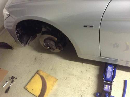

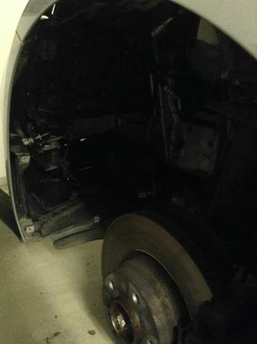

Heute habe ich mir den Nebelscheinwerfer angesehen.
1. BMW aufgebockt
2. Rad abmontiert
3. Radhausverkleidung abmontiert, anklappen reicht nicht. Ca. 8 Schrauben mit der 8er Ratsche lösen.
4. Stecker mit beiden Fingern gedrückt vom Leuchtmittel des Nebelscheinwerfers abziehen.
5. Die eine Schraube des Nebelscheinwerfers (Torx 20) lösen und den Nebelscheinwerfer entnehmen.

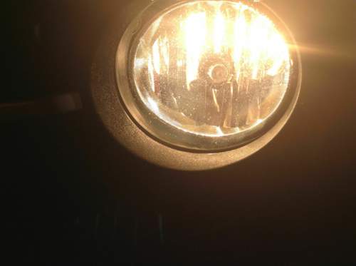

Bei mir war eine Halterung gebrochen und war natürlich weg. Somit war der Nebelscheinwerfer locker. Ich hatte noch einen gebrauchten Nebler, den ich im Set mit dem rechten mal für keine 20 Euro inkl. Versand bekommen habe, eingebaut. Das Leuchtmittel kam vom alten Nebler wieder rein. Job done.
Tipp: Das ganze ist in ca. einer Stunde erledigt. Auf einer Hebebühne tut man sich deutlich leichter als ich mit meinem Wagenheber. Und es ist sicherer und geht deutlich schneller. 🙂

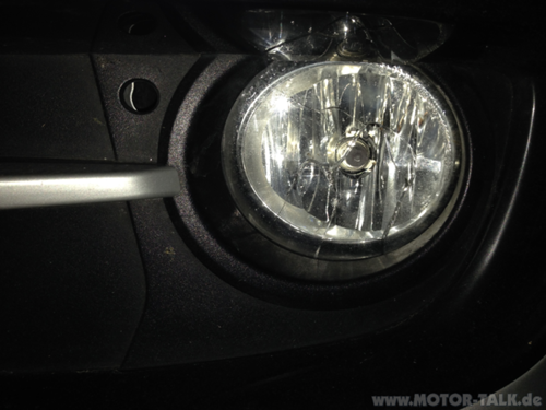

Mein linker Nebelscheinwerfer ist wieder kaputt. Er hat so ziemlich genau ein Jahr gehalten. Diesmal ist kein Beinchen abgebrochen, sondern vermutlich ein Stein hat die Scheibe getroffen, die nun innerlich zertrümmert ist. Von außen ist nichts zu fühlen und es ist auch noch alles fest.
Das kommt davon, wenn man 260 /km/h auf der Autobahn fährt. 🙄
Wenn einer einen gebrauchten Nebelscheinwerfer für links herumliegen hat, bitte kurze Info an mich.
Das ist auf der A8 passiert. Diese Autobahn ist leider aufgrund der Betonaufsteller am Fahrbahnrand berüchtigt für Steinschläge, denn die Steinchen können bauartbedingt nicht wie bei Leitplanken im Grünstreifen verschwinden.
