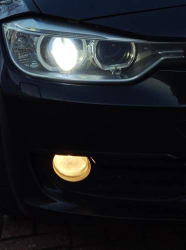

Hey zusammen,
das hat hier ja bestimmt schonmal jemand gemacht. Ich hab Xenon Scheinwerfer, aber Halogen NSW. Jetzt wollte ich die auf LED umrüsten. Ist, so wie ich gelesen hab, eigentlich nicht so schwer die Aus und Einzubauen. Meine Frage ist aber wie das mit dem Codieren und den Fehlermeldungen ist. Ich habe das Abbiegelicht. Weiß jemand wie das ist? Danke euch

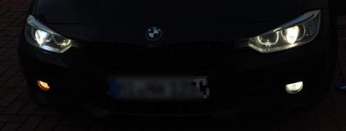

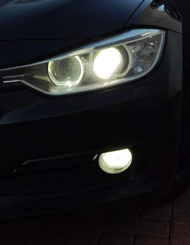

Ich habe es mit codieren gemacht
Habe ich vor kurzem erst gemacht.
Ich habe mich für die OSRAM 67219CW entschieden.
Wechsel ist sehr simpel paar Schrauben vom Radkasten lösen und dann kommt man schon ran.
Aber ja sie müssen codiert werden, außer man möchte mit der Fehlermeldung im Bordcomputer leben 😁
Ich habe dafür BimmerCode benutzt, weiß nicht ob dir das etwas sagt, BimmerCode ist eine App welche du mit einem Universal OBD Adapter verbinden kannst, ich glaube BimmerCode liegt so bei um die 40€ und ein Adapter bei 20€, kann mir vorstellen, dass das ganze auch mit Carly funktioniert.
BimmerCode schreibt dann automatisch ein Backup, falls du doch mal die Codierung rückgängig machen solltest/wolltest.
Ich bin auf jeden Fall sehr zufrieden mit meinen NSW jetzt 😁

Danke dir, hast du das Abbiegelicht? Falls ja funktioniert das einfach nach dem Anschließen?
@hutterle schrieb am 17. März 2025 um 08:58:38 Uhr:
Ja, habe ich und funktioniert auch alles genau wie vorher nur in LED :P
Wirklich nur Lampen tauschen, Codieren und das war's.
