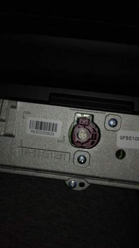

Hab das Display jetzt mal ausgebaut. Müsste NBT sein, oder?

Ist CIC.

Und was soll uns die Rückseite vom Display nutzen, wenn wir nicht mal die Vorderseite sehen und dementsprechend nicht mal wissen, ob es hier überhaupt ums Professional oder Business Navi geht?

Die Rückseite habe ich mal deswegen kontrolliert (siehe Bild).
Img-20181020-wa0010
Anhand deines Bildes kann man aber nur herausfinden, dass du einen 6,5"-Bildschirm verbaut hast.
Das sagt noch lange nichts über dein Navi aus.
Also als wenn dich jemand fragt, was du zu Hause für einen PC hast und du ihm ein Bild vom Monitor schickst. 😉

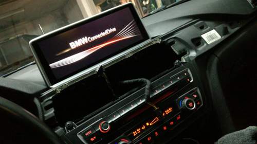

Eigentlich geht es mir darum, ob ich das elendige Teil gegen so einen 10,25" Monitor tauschen kann, der ja autark arbeitet. Habe aber gesehen, dass es da wohl schon einen gesonderten Thread gibt....🙁
Interessantes Rätsel 🙂
Wenn es aber ein 2013er Bj ist und kleines 6,5“ Display hat, dann ist es das alte Business Navi Champ2. Das kann man nicht auf größeres Display umbauen. Wenn es darum geht...

Warum sollte man keinen größeren Screen anbringen können? Die Dinger sind doch quasi wie ein TV anzusehen und projezieren doch lediglich den Input, oder habe ich da einen Denkfehler? Wenn die Stecker passen dürfte das doch kein Problem ergeben...(?)
Du hast einen Denkfehler. Nicht jedes Display passt zu jedem Navigationssystem.
MOVE = Navigationssystem Business
(aber das schriebst Du ja selbst, dass es ein Business ist)
Ok, verstanden. Warum passen sie denn nicht? Liegt das an der Software?
