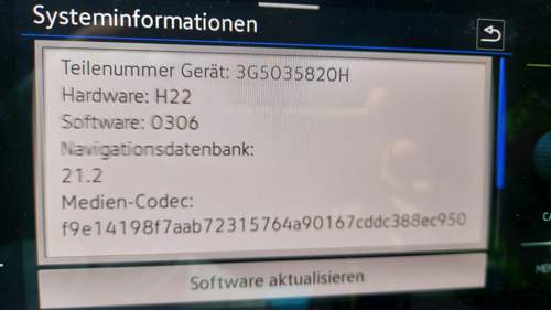

Ich versuche grade das Kartenmaterial bei dem MIB3 meiner Frau zu aktualisieren.
Seit Sept. ist sie BEsitzerin eines Tigusan Active ) BJ. 2022 mit MIB3
laut Bild hat sie das Kartenmaterial 21.2
ich habe also das Material EUR_10PR095_FCT3WS-221G0_Offline_Update.tar herunter geladen und auf einen 128GB stick entpackt...
aber es startet keine Aktualisierung.
weder, wenn ich den Stick auf exFAT oder auf NTFS formatiere.
wenn ich auf dem angehängten Bild auf "Softwar Aktualisieren" klicke, kommt das nächste Bild, aber dann passiert nix mehr.
hat jemand eine Zündende Idee?

MIB3 Systeminfo
Ich habe es öfters hier bei MT gelesen. Viele haben bei den Updates per Stick berichtet, dass man gar keine Info erhält und man den Stick einfach länger angeschlossen lassen soll. Erst wenn alles fertig geladen ist, erkennt man es an der geänderten Version. Es ist wirklich nicht so gut gemacht, dass man anscheinend keine Benachrichtigung erhält, dass der Download vom Stick startet.

tja also der stick steckte jetzt schon seit zwei wochen drin....
da sollte es ja dann nicht sein. oder?
[Von Motor-Talk aus dem Thema 'MIB 3 Karten update' überführt.]
Bei 2x die Woche eine Kurzstrecke reicht das nicht 😉
Daher ist eine solche Angabe für uns Außenstehende sehr schwer einzuschätzen
ok... längere Fahrten als 30min macht meine Frau tatsächlich eher selten... :-/
wie kann man das Thema dann angehen?
