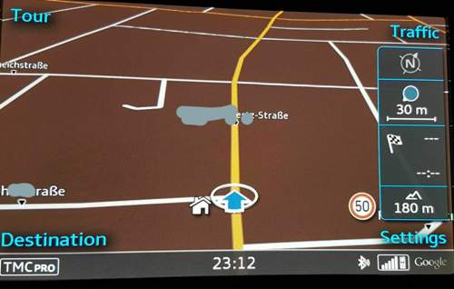

Es ist ein Faceleft-Modell und ich bin zu 100% sicher, dass ich das Tempolimit bis zum letzten Karten- und Firmware-Update immer im MMI-Display gesehen habe.
Jetzt, da mehr von euch bestätigt haben, dass das Tempolimit in MMI nicht angezeigt wird und es so vorkonfiguriert ist, kann ich mir nur zwei Möglichkeiten vorstellen: Entweder die vorherige Kartenversion 2017/2018, die über MyAudi heruntergeladen wurde, hatte das Tempolimit-Info enthalten und die mmi-Firmware zeigt es dann nur an, wenn dies der Fall ist oder der Vorbesitzer hatte einige clevere VCDS Änderungen am MMI vorgenommen, damit es immer das Tempolimit im MMI-Display auch anzeigt. Wenn dies der Fall wäre, würde ich mich über relevante Tipps von euch freuen, welche Codierung angepasst werden muss.

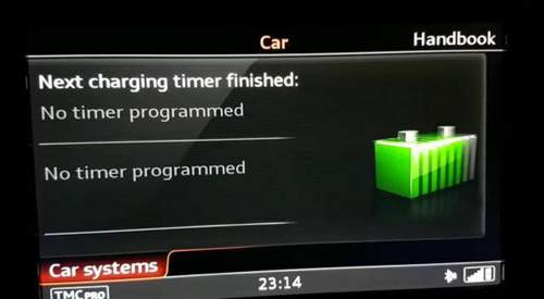

Ich freue mich, allen mitteilen zu können, dass ich jetzt wieder das Tempolimitsymbol in der unteren rechten Ecke des MMI-Displays in Navi habe und zusammen mit der VZE im MFA. Dies war verschwunden, nachdem ich die Firmware von "MHI2_ER_AU57x_S2570" auf "... P3464" aktualisiert hatte und danach auch bald die neuesten 2020-Karten auch aktualisiert. Auch früher hatten die Forumsmitglieder hier bestätigt dass so vollig normal ist und ich hatte dann auch aufgegeben.
Aber heute konnte ich endlich etwas Zeit mit VCDS verbringen, um das 5F-Steuermodul zu erkunden, und konnte schließlich die Option aktivieren, das Tempolimit wie zuvor in den Navigationseinstellungen anzuzeigen. Habe jetzt auch das Batteriestatusmenü in den "Autoeinstellungen" als Bonus! :-)

dir ist schon klar das die Batterie anzeige für hybrid ist; und nicht deine Fahrzeugbatterie
zudem ist sie sinnlos da sie nicht funktioniert ?!

@Scotty18 schrieb am 15. Dezember 2019 um 11:41:44 Uhr:
Ja hast du recht dass der Batteriestatus für Elektrofahrzeuge ausgelegt ist, aber wenn die Animation den Batteriestatus im Auto korrekt anzeigt, bin ich glücklich. Um festzustellen, ob der tatsächliche Batteriestatus mit der Animation in der Batterieanzeige übereinstimmt, muss ich weitere Batteriespezifische Tests durchführen. Ich werde vielleicht nach dem kommenden Wochenende weitere Rückmeldungen dazu geben, wenn ich diese Messungen an der Batterie durchführen kann.
@Scotty18:
deine VZE wird Datenbank basierend sein; bist du mal durch eine baustelle und hast geschaut ob das kamera-erkannte Schild dann auch dort angezeigt wird? oder weicht das vom KI dann ab ?
Ich hatte mich einfach daran gewöhnt vorher das Tempolimit für die Geschwindigkeitsbegrenzung im MMI zu sehen und diese Funktion fehlte nach dem Update für mich. Es stützt sich sowohl auf die VZE und auch auf die Kartendatenbank um das Tempolimit anzuzeigen, wobei der VZE immer Vorrang hat.
Ins MFA ist nur das VZE Tempolimit angezeigt wird und nicht das in den Karten DB gespeicherte ist. Es ist oft keine Geschwindigkeitsbegrenzung im MFA sichtbar besonders im Dunkelheit oder im Schlechtem wetter, aber jetzt das MMI zeigt immer eine an. So vermeidest du auch dich von teuren Blitzers fotografiert zu werden.

tut er nicht; die anzeige geht nur wenn das hybrid stg auch verbaut ist ^ das hat rein gar nichts mit der fahrzeug Batterie zu tun
und zu deiner VZE; die daten stimmen dann nicht überein ;der wirft karten basierend mit kamerabasierend dann durcheinander!
Nein nicht wirklich! Wie gesagt, die Kamerabasierte Geschwindigkeitserkennung hat immer Vorrang vor der Kartendatenbank. In einer Bauzstelle zeigt das MMI dann nur die gleiche vorübergehende Tempolimit von kamerabasierten Erkennung wie im MFA an. Bisher erinnere ich mich nie an inkonsistente Tempolimits in beiden Displays.
Aber auf jeden Fall, war ich neugierig durch meinen Beitrag in diesem Forum zu wissen ob die Skoda-Karten die erlaubte Hochststraßengeschwindigkeit Datenbank enthalten oder nicht, und ich kann jetzt bestätigen dass dies der fall ist und es gibt keinen Unterschied in Inhalt oder Funktionalität zwischen Skoda, VW oder Audi Karten.
Zweitens ich habe jetzt wieder die Tempolimit in MMI wie ich immer haben wollte, und wollte auch dieses Erkenntnisse mit anderen hier teilen die interessiert sein könnten.
