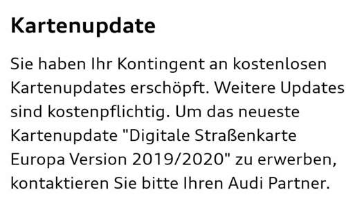

Beim Versuch, aktuell die Verfügbarkeit der aktuellen Updates zu prüfen.....passt aber irgendwie zum Konzern.....
normal bei audi 😁

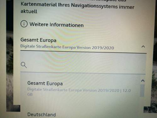

MyAudi zeigt mir immer noch die 2019/20 zum Download an.
Habe aber den Updatezyklus bis 2020/2021 bezahlt … merkwürdig 🙄
Version 2019/2020 ist die momentan aktuellste.
Deswegen würde mich brennend interessieren, wo @RatzSpinalzo die Version 2020 gefunden hat....?!
